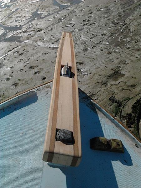

Voila, voila, essai " à blanc " pour voir si mon gabarit n'était pas trop foiré
Quelques coups de râpe et il est entré pil poil à sa place, OUF
Il me reste 2 axes à percer, un sur le nez d'étrave et l'autre sur le Biton.
Du coup je suis obligé de supprimer mon écubier qui se retrouve sous la delphinière.

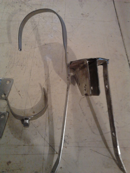

Une partie des pièces modifiées ou construites, y compris les vis faites avec de la tige fileté et un écrou soudé au bout.

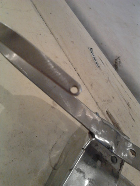

Ma nouvelle tête de mat toute zarbie avec sa canne à pêche tordue au bout
le chtit' trou est fait pour la chtite poulie de drisse de Pavillon de Club, les couleurs de B4E seront à 6,50M de hauteur :D

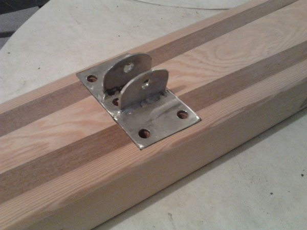

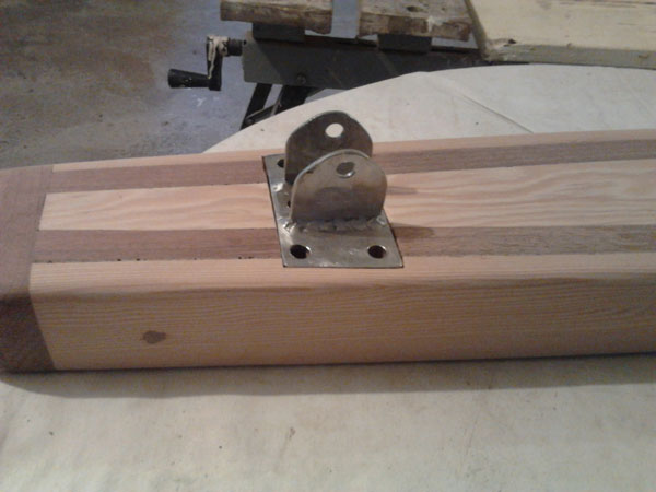

Ma nouvelle cadène d'étai est en bout de delphinière , j'ai encastré la platine pour faire plus joli et plus costaud
dessus
et dessous, y a pas de raison

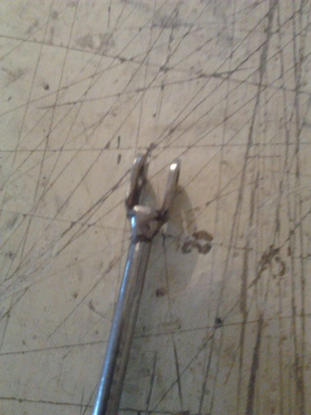

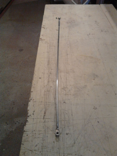

Le gros morceau à faire était la sous barbe.
je la voulais fixe car elle supporte l'étai mais je ne voulais pas qu'elle use constamment mon aussière avec l' agressivité des torons du câble classique.
Le principe de lui fourrer un tuyau ne me plait pas esthétiquement et ne dure pas longtemps, du moins chez moi..
J'ai donc décidé de la faire en fil d'inox de 10mm, c'est rigide et absolument lisse.

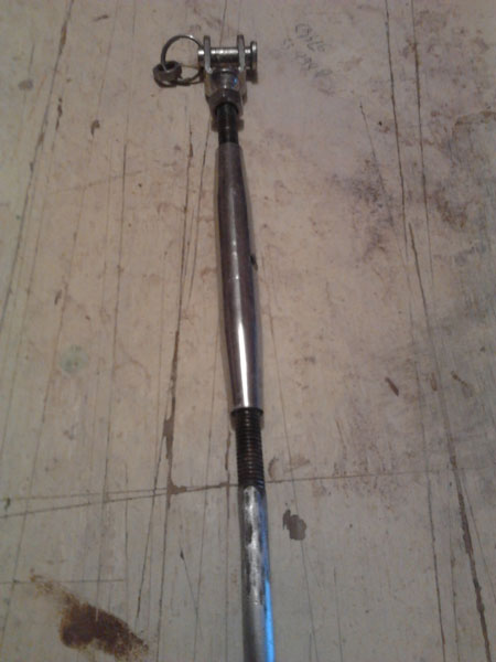

Gros travail d'adaptation pour rendre ce tube réglable quand même.
J'ai dézingué un ridoir et soudé le pas de vis d'un côté
Et à l' autre bout j'ai soudé la chape
C'est un peu le principe du gréement dormant en " Rod " que l'on voit sur les grosses unités assez affûtées, mais à la sauce Rase Caill. ;)
