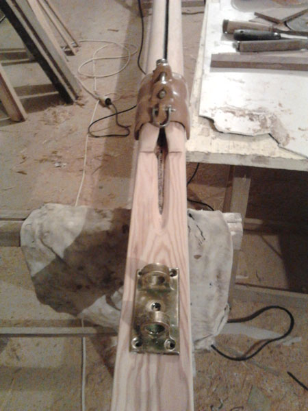

Messagede Rase Cailloux » Ven Mar 11, 2016 1:42 pm
Les travaux continuent bien que plus doucement, Fô ben qu'je bosse !
L'encornat/coulisseau va parfaitement en place et la pièce est validé par mes deux compères Vincent et JJ qui sont venus " spécialement " :lol: pour vérifier son fonctionnement.
Messages: 17022
Re: Sauver une épave
Messagede gwengolo » Ven Mar 11, 2016 8:19 pm
Très belle photo.
Juste une question bête : la pièce coulisse-t-elle aussi avec le mât vertical ?
Je pose la question car la chose m'est arrivée avec une voile que j'avais peinte (façon GG).
Une fois peinte, la ralingue était un peu épaisse pour la gorge du mât, mais le mât posé sur des bastaings, ça le faisait.
Par contre, mât vertical, impossible de hisser la voile.
Pourquoi ? Je ne sais pas...

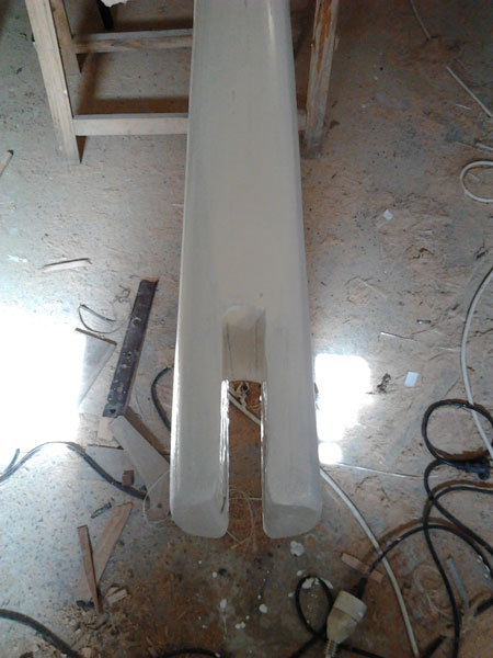

Messagede Rase Cailloux » Mer Mar 16, 2016 2:10 pm
:D Bon, on avance, doucement mais on avance.
les travaux sur le bois du mat sont finis :D
J'ai réalisé l'entaille sur ma nouvelle tête de mat pour fixer les ferrures de galhaubans et étai, ainsi que la place pour le réa de drisse de pic qui sera unique, sans mouflage.
L'effort sera repris par mes renvois de drisses et le winch dédié sur le roof, épicétou :D
première couche de peinture blanche sur la tête de mat pour respecter la tradition
