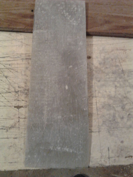

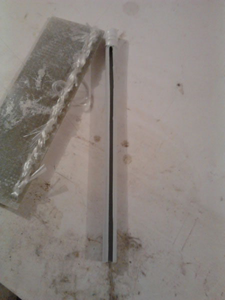

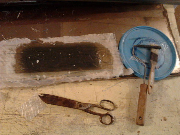

Sur un vieux miroir bien lisse je strate des couches de mat et roving pour faire une pièce plate qui sera enfilée dans la fente de l'engoujure
Après séchage et démoulage je coupe aux dimensions approximatives.
A la base je fais une série de trous dans lesquels j'enfile du fil de verre récupéré sur la trame de mon roving.
Le but est de faire de l'épaisseur de fibre avant d'enfiler ma pièce dans le morceau de tube IRO préalablement fendu, et je remplis de résine.

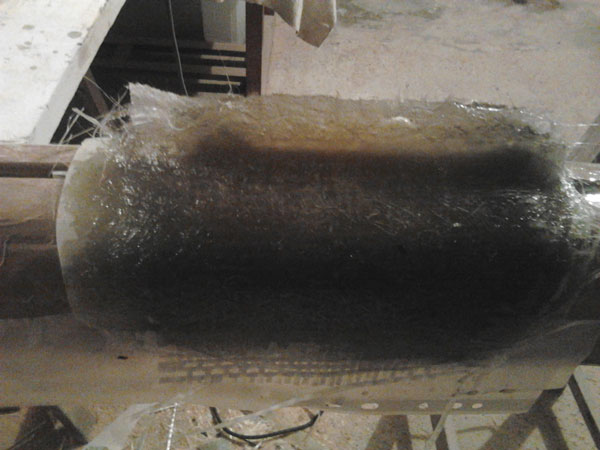

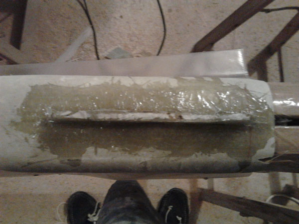

Sur mon mat, je pose 3 ou 4 couches de film alimentaire pour faire isolant et je moule sa forme avec tissu et résine
Après démoulage j'ai la forme extérieure de mon mat.
Je fais une fenêtre dans la pièce 2 pour enfiler la pièce 1 qui elle reste dans l'engoujure, j'ai ainsi ma forme finale,intérieure et extérieure.

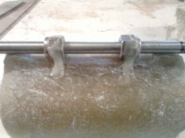

Je nettoie un peu par meulage et je présente mon axe du cardan.
Il est réalisé par 2 forts écrous inox dans lequel coulisse l'axe.
Les écrous sont fixés provisoirement à l'Araldite
Après très longue séance de strat ou on ne peux pas faire de photos.
Pour résumer, j'ai englobé les deux boulons sous une bonne dizaine de couches de strats progressives pour bien les englober et faire reprendre les efforts sur les joues de mon encornat.

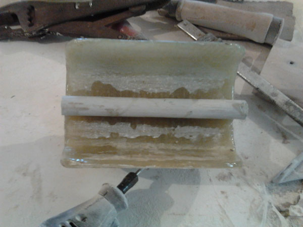

En effet je n'ai pas fait de moule, donc cette pièce est brute et il faut la sculpter, il n'y a pas d'autre mot, à grand coups de meuleuse avec disque à lamelles, puis lime électrique et finition à la Drémel et papier de verre, un vrai bordel avec la poussière de fibre qui rentre partout, est super agressive et alergisante, mais bon, c'est fait ;)

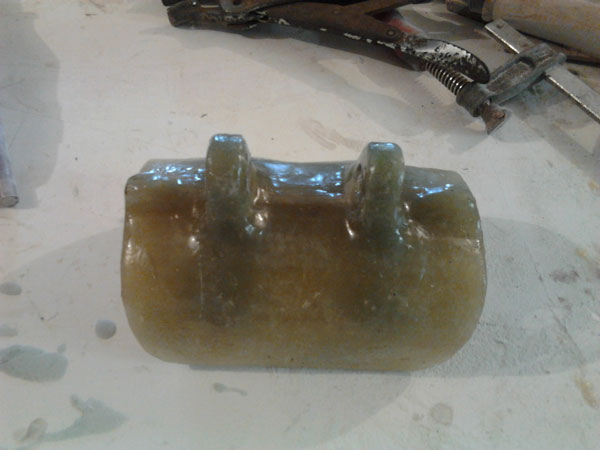

Le résultat après sculpture et enduit d'une dernière couche de résine:

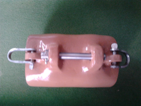

encore du travail de finitions pour mettre les joues de l'axe dans les côtes et pofiner les deux oreilles qui recevrons les deux manilles.

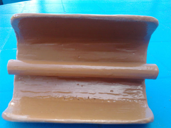

Vu du dessous, l'ensemble avec la pièce d'engoujure et son tube IRO qui reste en place :
Ponçage encore, et deux couche de Nutella, ou de peinture, je ne sais plus.
Couleur bois, pas pour faire " comme si " mais pour que l'ensemble ne ce voit pas de trop sur mon Mââââgnifique mat en bois d'arbre :D

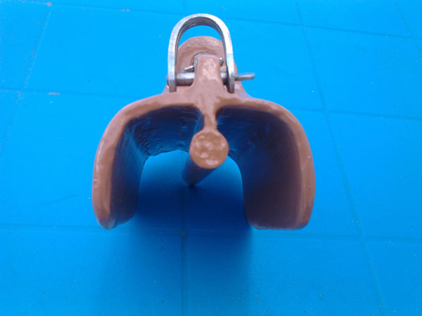

vue de face
de dessous

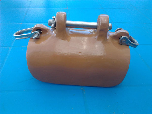

de profil
et de dessus
Une semaine de boulot quand même à bosser tout les soirs.
