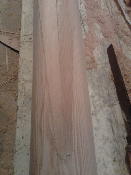

J'utilise pour ça la technique du scarf:
La bome est coupée en biais sur au moins 3 fois son épaisseur.
Il faut laisser un petit épaulement en bas pour la poussée horizontale

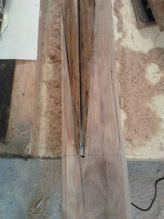

Avec le même angle on découpe la forme dans un massif de bois
La bome s'encastre dans la pièce de bois
la il me reste du ponçage de finition pour que les deux pièces soient parfaitement jointives
on colle l'ensemble à la PPU on laisse sécher et on rabote l’excédent de bois

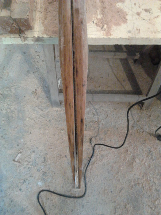

Pour l'engoujure de la ralingue, j'ai évidé 2 lattes de bois collées sur le dessus, rabotées et la rainure ré-ouverte avec un simple trait de scie circulaire

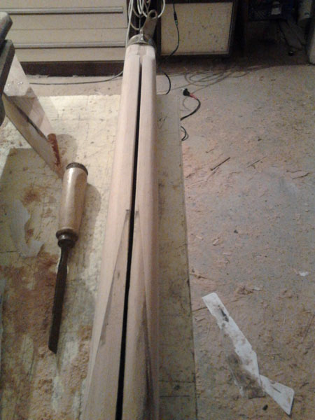

Et voila l'ensemble brut de rabotage prêt au ponçage

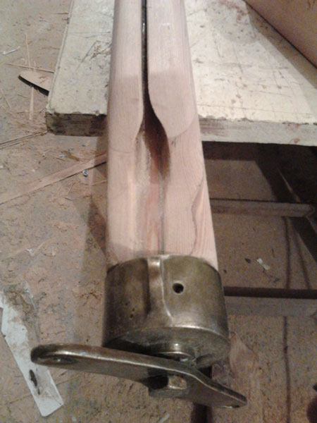

La sortie d'engoujure et l'embout de bome posé
encore un peu de ponçage et Mad éo !

Pendant ce temps les pièces en bronze et en laiton ont fait trempette dans le vinaigre blanc, lustrage à la brosse synthétique, vernis et hop ! reparti pour 10 ans :D

rase cailloux a écrit:la rainure ré-ouverte avec un simple trait de scie circulaire
Sur "l'autre site", tu expliquais que tu avais mis un tube en pvc (électricien), graissé afin que la colle ne prenne pas dessus, pour conserver la forme intérieure.
A retenir. ;)
