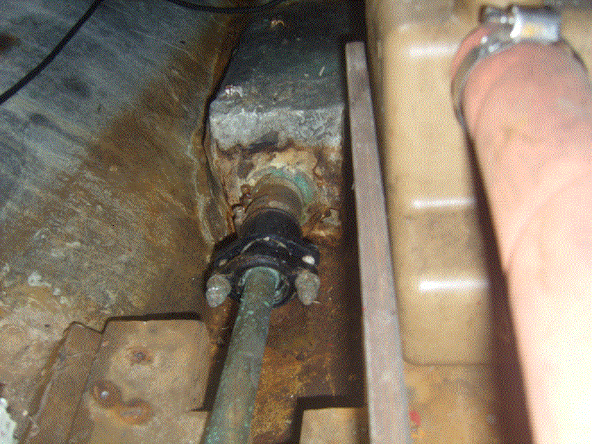

Messagede crician1996 » Mer Juin 20, 2012 2:20 pm
rase cailloux a écrit:
crician1996 a écrit:de quelle manière je le bouche (le tube d'étambot) avec le plus d'efficacité
Pour le moment contentes toi d'enlever l'hélice.
En effet, si tu comptes condamner définitivement le tube d'étambot, il faudra faire un peu de résine, et hors de question de le faire sur une coque humide, entre deux marées.
En deux mots,l'idéal est d'ôter le tube, de tailler une grosse pinoche conique et de l'enfoncer en force garnie de sika, puis de finaliser par une reprise de strat à l'extérieur, et la,il faut une coque bien sèche.
Pour le moment vire l'hélice, tu gagneras en vitesse sous voile, plus de traînée, mais surtout souques à mort le presse étoupe, c'est pas le moment de perdre l'arbre d'hélice.
Et vérifie quand même l'état de la durit du presse étoupe.
voici les photos : moteur, bonbonne, presse etoupe ? concernant la durit je regarderai , j'ai toujours un peu d'eau dans la fond...........
concernant mes haubans,
le hauban tête de mat babord est tendu comme le hauban bas tribord
les 2 autres sont beaucoup plus lâche......
au programme demain antifouling et enlèvement de l'hélice si possible et le réservoir carburant. :o tout çà quel boulot :D
