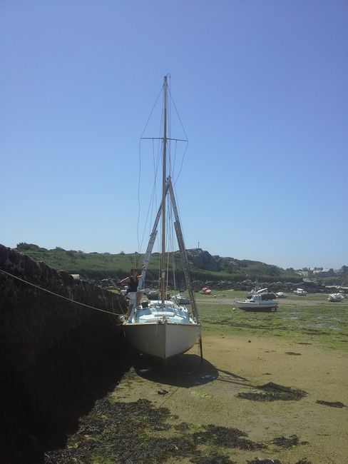

Messagede Rase Cailloux » Lun Juin 14, 2021 11:35 pm
Et bien voilà, une journée merveilleuse 8-)
D'abord la bourrique marche, c'est déjà ça .
Après, j'ai rematé
Comme dit plus haut, je voulais absolument une technique pour remater seul, sans rameuter les copains ou mobiliser un Môle de moins en moins disponible .
Et bien c'est fait, avec juste l'aide de ma ( frêle ) Amirauté.
Mais personne n'a du forcer, tout c'est déroulé comme sur le plan.
La suite en z'images :
Les deux échelles dressées en bigue, bien assurée avant/arrière et le palan de GV pour hisser le tout
Voila, on fixe provisoirement les z'haubans et on peu faire les tofs pour les copains
Vue de profil
De la proue
De la poupe
Pour encore moins forcer ( je pense à nous économiser à 14 jours de la retraite), j'avais même construit une chariote pour ne pas avoir le mat à porter pour traverser la rue
Temps total pour remater:
de 11h30 à 13h30, soit deux heures, pil-poil pour l'apéro, le sentiment d'avoir fait son taf :D
Et un peu d'angoisse en moins, c'est vrai !
Tout était calculé mais on ne sait jamais et Murphy n'est pas venu, OUF
