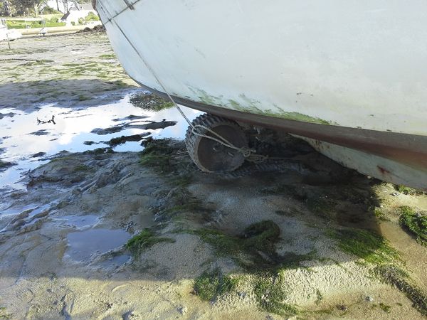

Fin de la mise en hivernage hier :cry:
J'avais un soucis pour l'hivernage.
Il est impossible de garder les béquilles en place, les trains de vagues lors de tempêtes de N-W détruisent tout :?
Jusqu'à maintenant je laissais le bateau se poser sur le flanc, mais :
1) : L'année dernière, un Piranha a coulé à côté du mien car le bouchain reposait sur le diamant de son corps mort et les vagues ont fait leur boulot en poinçonnant la coque.
2) : J'ai aussi remarqué sur le mien des traces du même genre sur les 2 bouchains. :?
3) : couché sur le flanc la coque se dégueulasse copieusement l'hiver, et le vert ne part pas bien au Karscher, il faut javéliser en plus.
Solution :
Il y a PFIOUUUUU ! ! 5 ou 6 ans, du temps ou JJ avait décidé d'envahir mon sous sol pour se libérer de ses superflus de garages, j'ai récupéré 2 roues étranges en caoutchouc plein, d'origine farpaitement inconnue mais à tendance militaire.
Allez HOP ! des trous dedans pour passer des garants, des népissures qui vont bien et voilààààà :
là c'est côté : quiposepas
Hivernage 1.jpg (63.71 Kio) Vu 741 fois
Et l'autre bord :
Hivernage 2.jpg (78.04 Kio) Vu 741 fois
Mon bouchain ne repose ainsi plus directement sur la grève, mais ma coque reste quand même peu gitée pour qu'elle ne se dégueulasse pas de trop.
Modif de mon post :
après passage ce soir à marée basse, il faut que je mette un garant supplémentaire sur l'arrière, j'avais oublié que ma quille remonte sur l'avant et mon système ripe un peu et se détend, mais pas grave, on rectifie la semaine prochaine :D

Bien vu! On dirait la roue d'un rover martien... JJ a aussi bossé pour la NASA ? :mrgreen:

Gege tu es genial
c est pas militaire du tout ca vient d un chariot de plage pour 470 afin qu il s enfonce pas dans le sable et ne flotte pas dans les rouleaux
heureux qu ils te servent :D

Moi, j'avais fait un système du même genre, mais avec des pneus de voiture (sur la tranche).
Je les avais remplis de morceaux de bois, pour qu'ils ne s'écrasent pas trop, et de mousse expansive pour qu'ils ne soient pas trop lourds à remonter.
Je les mettais à chaque sortie : ça fonctionnait pas mal...

Messagede Rase Cailloux » Lun Oct 21, 2019 9:30 am
Oui des roues de Misalo :D
Mais elle devait être super lourde cette remorque !
Messages: 17055

Voilà une solution qu'elle a l'air ingénieuse!
Une roue de chaque côté suffit?
Messages: 7788
Re: Sauver une épave
Messagede Rase Cailloux » Lun Oct 21, 2019 9:45 am
Les prochaines tempêtes me répondront, mais je ne vois pas pourquoi il en faudrait 4
Messages: 17055
Messagede old gaffeur » Lun Oct 21, 2019 12:24 pm
Plus qu'à désosser quelques remorques de misalo vétustes, donc!
