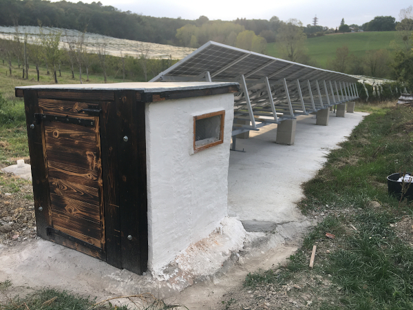

L'an 2023, ne restera pas dans les annales, côté navigation. Un fémur cassé pour ma mère en juin, et le radius pour mon amirauté en septembre, on n'aura fait que 20 jours en navigation. Heureusement, j'ai aussi quelques occupations autres.
mon petit chantier, réalisation perso de A à Z, béton, structure, montage. Reste plus que l'étape administrative, consuel et autorisation d'injection ENEDIS.

Jolie installation !
Tu transferts l'électricité produite sur le réseau ou tu l'utilises en autoconsommation ?

Meme certains pros n arrivent pas a ce niveau :roll:
Bravo!

cela va être autoconsommation plus revente. J'ai calibré l'installation 7,5KWc triphasé, très au dessus de notre consommation, pour couvrir nos besoins en période de plus faible production. Investissement total <11000€ (6600€ pour les panneaux bis-faciaux avec les équerres et quincaillerie de montage plus onduleur, tableaux DC et AC, câblage panneaux tableaux), se rajoute tractopelle pour terrassement zone panneaux et 60m de tranchée vers le compteur, la ligne 5G en 4², matériel branchement tableau principal, béton ferraillé avec plots supports (tout à la bétonnière) , les tubes métalliques pour fixation des équerres, peinture, 2 mises à la terre complémentaires reliées à la principale, construction du local technique, les frais de dossier consuel et énédis, 2 jours de main oeuvre auto-entrepreneur pour couler le béton et poser les panneaux.
Amortissement estimé à 8 ans avec un prix kw réseau en augmentation de 2%/an et un prix kw vendu, fixe à 0,04€/kw, subventions 0€.
J'aurais pu faire avec une installation toiture, entre 2000 et 3000€ d'économie, au sol, moins de montée en température, et panneaux double face, plus facilité nettoyage, => petit gain de rendement et 0 risques incendie ou entée d'eau, rien ne transite par les bâtiments.
Prochain chantier, réalisation de 50 m² de murs chauffants alimentés par 12m² de panneaux solaires thermique avec projet pompe à chaleur en complément pour les jours gris.
