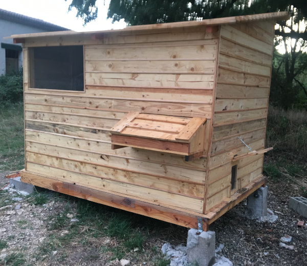

Pour ne pas être désœuvré, j'ai fini la maison des poulettes. début travaux mi-août.
coté nord, trappe grillagée pour l'entrée d'air basse, système de sortie en partie haute, avec protection pour empêcher les entrées de pluie et grillage pour bloquer les fouines

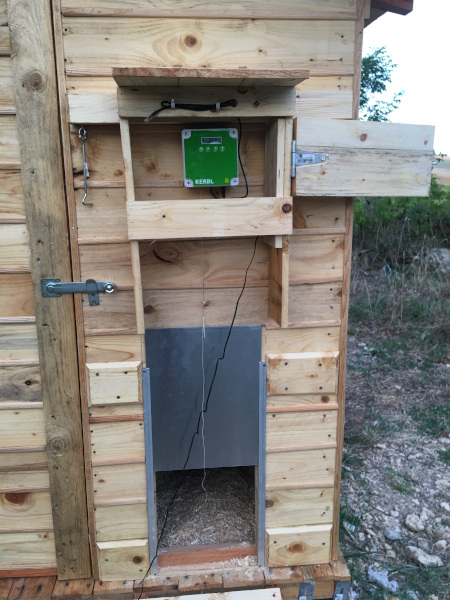

porte automatique, commande minuterie ou capteur lumière, on ne va pas abandonner le bateau pour 5 ou 6 poules
le pondoir est accessible depuis l'extérieur.
A priori pas d'enclos, elles auront 10 ha de verger à explorer en espérant que le renard ne se pourlèche pas trop vite les babines.
Reste à poser des tuiles shingles, bois passé à l'huile de lin, prochaine passe, huile de lin, térébenthine et goudron de Norvège.

Logement grand luxe pour ta volaille, dis donc!

Victor-theophile a écrit:porte automatique, commande minuterie ou capteur lumière,
WHOUAWOU !
Quand technologie et écologie font bon ménage 8-)

Ça ressemble bigrement à un sauna finlandais dis donc
Heureusement que tu n as qu un bras de validé sinon tu construisais un chalet d alpage
