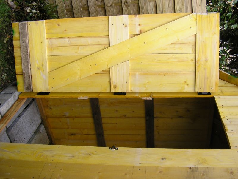

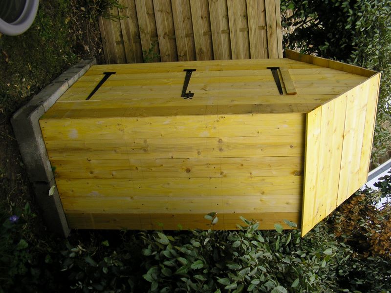

Deux photos de ce que j'ai fait cette semaine.
Je vous arrête tout de suite : il ne s'agit pas "de la cabane au fond du jardin" !
Ce sera une cabane, pour ranger les outils de jardin qui encombrent la petite serre.
Reste à mettre le papier goudronné pour rendre le toit étanche et rajouter (ensuite) deux petits bandeaux décoratif sur le devant du toit.

Joli boulot !
N'oublie pas de la fixer au sol, parfois il y a du vent chez nous :D

Messagede gwengolo » Dim Avr 27, 2025 11:10 pm
Rase Cailloux a écrit:Joli boulot !
Merci ! :)
gwengolo a écrit:N'oublie pas de la fixer au sol, parfois il y a du vent chez nous
C'est marrant, je me suis posé la question.
Pour l'instant ma réponse personnelle a été : "La haie la protègera du vent."
Mais c'est peut-être un peu optimiste...

Re: Une cabane.
Messagede Victor-theophile » Lun Avr 28, 2025 12:01 am
Une des caractéristiques du vent est d'être capable d'arriver de là où on l'attend le moins, bref, pour la tranquillité, fixation. Pour mon poulailler, j'ai fait 4 plots de béton, bien enterrés, parpaings pour régler le niveau, avec ferraillage dans le béton. OK, il y a une marche pour entrer, mais le bois n'est pas au contact du sol. Peut-être cette version serait dommage, pour l'esthétique de ta jolie cabane.

Re: Une cabane.
Messagede old gaffeur » Lun Avr 28, 2025 6:01 am
Très jolie réalisation!
Pourrais tu stp nous poster quelques indications/photos de la structure intérieure? Et des matériaux utilisés? Cela pourrait m'inspirer pour des projets dans mon jardin... en particulier remplacer la petite 'maison des enfants' en pur plastique pétrolifère par quelques chose de plus fonctionnel, plus esthétique et plus respectueux de l'environnement.
Peux tu aussi me confirmer l'impression que ta cabane est bien posée sur des parpaings, et non sur une dalle de béton? J'aime bien l'idée pour ce genre de construction de ne pas créer un bloc de béton 'permanent dans le jardin. Je pense pour ma part à installer un plancher sur palettes, elles mêmes posées sur quelques parpaings ou sur des plots de terrasse.
Concernant la couverture, les bandes bitumées, je trouve ça sub-optimal; c'est vraiment lourd, assez fragile et sensible aux infiltrations ( en particulier par les trous de fixation). C'est en tous cas ce qui se passe sur la couverture de mon abri-atelier dans notre maison du Morbihan. Je préfère désormais les plaques en résine ondulée qui retiennent moins l'eau. Mais c'est peut être surtout une question de qualité de pose dans le cas des bandes bitumées?

Messagede Rase Cailloux » Lun Avr 28, 2025 10:34 am
Pourtant ces bandes bitumées sont étanches !
Les fixations du haut sont protégées par la bande qui se chevauche par dessus et ainsi de suite jusqu'en haut, un peu comme la pose d'ardoises.
Après il reste à réaliser une faitière :D
