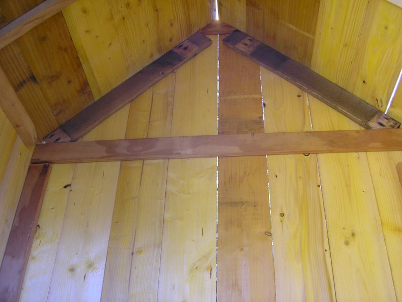

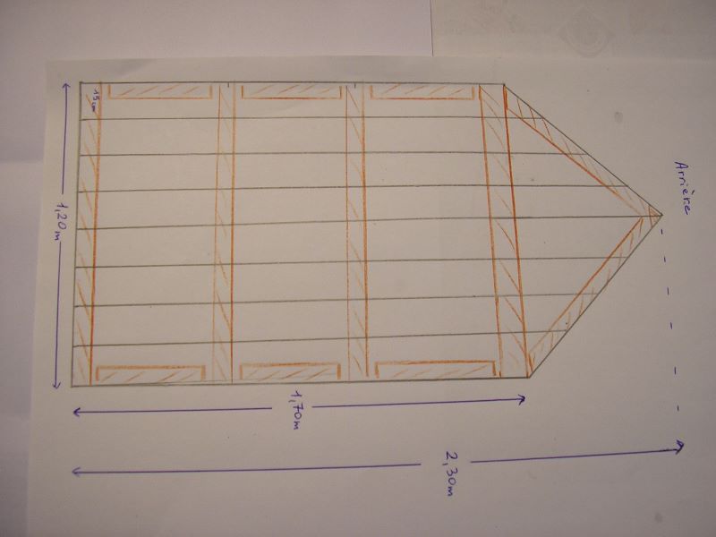

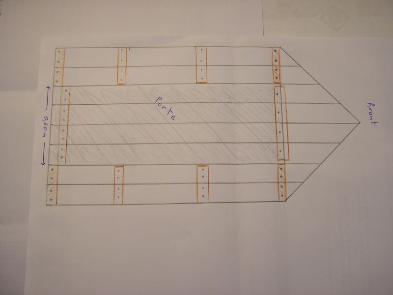

old gaffeur a écrit:Pourrais tu stp nous poster quelques indications/photos de la structure intérieure?
Quelques photos.
les matériaux :
- voliges de 15 cm x 4.00 m.
- bois de palette + lattes de sommier (bois de récupération) pour les renforts.
- vis inox (A2) 4 x30.
- parpaings
- 1 rouleau de papier bitumé 1m x 10m (pas encore posé).
Pas de fuite possible car le papier bitumé fait 1m de large pour un toit de 0.90m (il sera agrafé sur les côtés).
Les parpaings sont posés directement sur la terre. C'est donc amovible... si on a des copains costauds qui viennent aider à la déplacer...
