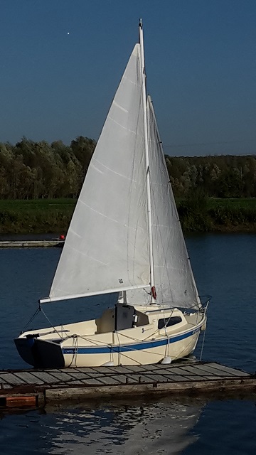

Messagede popeye » Mar Nov 21, 2017 2:26 pm
avec les voiles (mises pour photos)
2 petites photos voiles montées .
Je vais surement déposer le mât cette semaine et bientôt ramener popeye dans le jardin pour l'hiver .

Messagede phil29 » Mar Nov 21, 2017 2:36 pm
Finalement ça lui va comme un gant ce gréement de vaurien ! :D

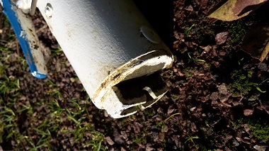

Messagede popeye » Mar Nov 21, 2017 2:46 pm
pied de mât.jpg (81.06 Kio) Vu 1428 fois
bricolage pour mettre un axe pivotant sur le pied de mât
popeye

Messagede pechalajournée » Mar Nov 21, 2017 3:08 pm
super, le bricolage,
attention tout de meme a la corrosion inox alu, si tu peux rajouter un morceaux de chambre a air entre les morceaux quand tu assemble ce sera mieux !

Messagede gwengolo » Mar Nov 21, 2017 3:36 pm
popeye a écrit:bricolage pour mettre un axe pivotant sur le pied de mât
Je dois être bête : je ne comprends pas comment ça fonctionne... :oops:
Messages: 4912
Re: Popeye Capelan haut-normand
Messagede popeye » Mar Nov 21, 2017 4:51 pm
En fait c'était une pièce provisoire en attendant de tomber sur une pièce en alu .Donc de la bonne vielle féraille peinte pour le moment mais merci pour les conseilles concernant la corrosion . Le provisoire ça dure dès fois longtemps...
A l'origine je voulais trouver un truc pour mettre et enlever ( ou incliner seulement )le Mât facilement tout seul . J'ai fait un premier essais mais trop court et une fois que j'ai posé le deuxième , Popeye est resté sur l'eau jusqu'à maintenant . Il va falloir que je reprenne ça aussi cette hivers .
Sur la photo de la pièce finis il manque le perçage en bout ,qui reçoit l'axe de fixation sur le pont .Axe pivotant n'est peut être pas le bon mot , un pied à bacule peut être. Gwenolo , je mettrais une photo sur le bateau cette semaine , c'est bien plus parlant .

Messagede Thierry M » Mar Nov 21, 2017 7:11 pm
Du coup avec ta modif ton mât va se retrouver plus en avant (de la longueur de la pièce rajoutée). Tu auras assez de longueur de rail pour le remettre à la bonne place ?
Sinon le gréement va ch.....
