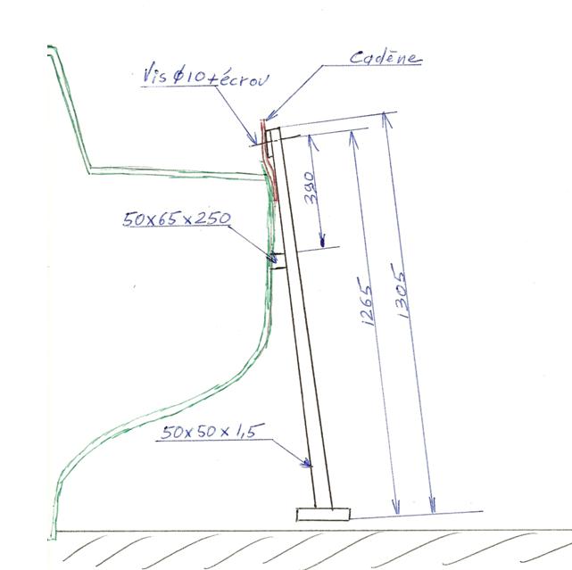

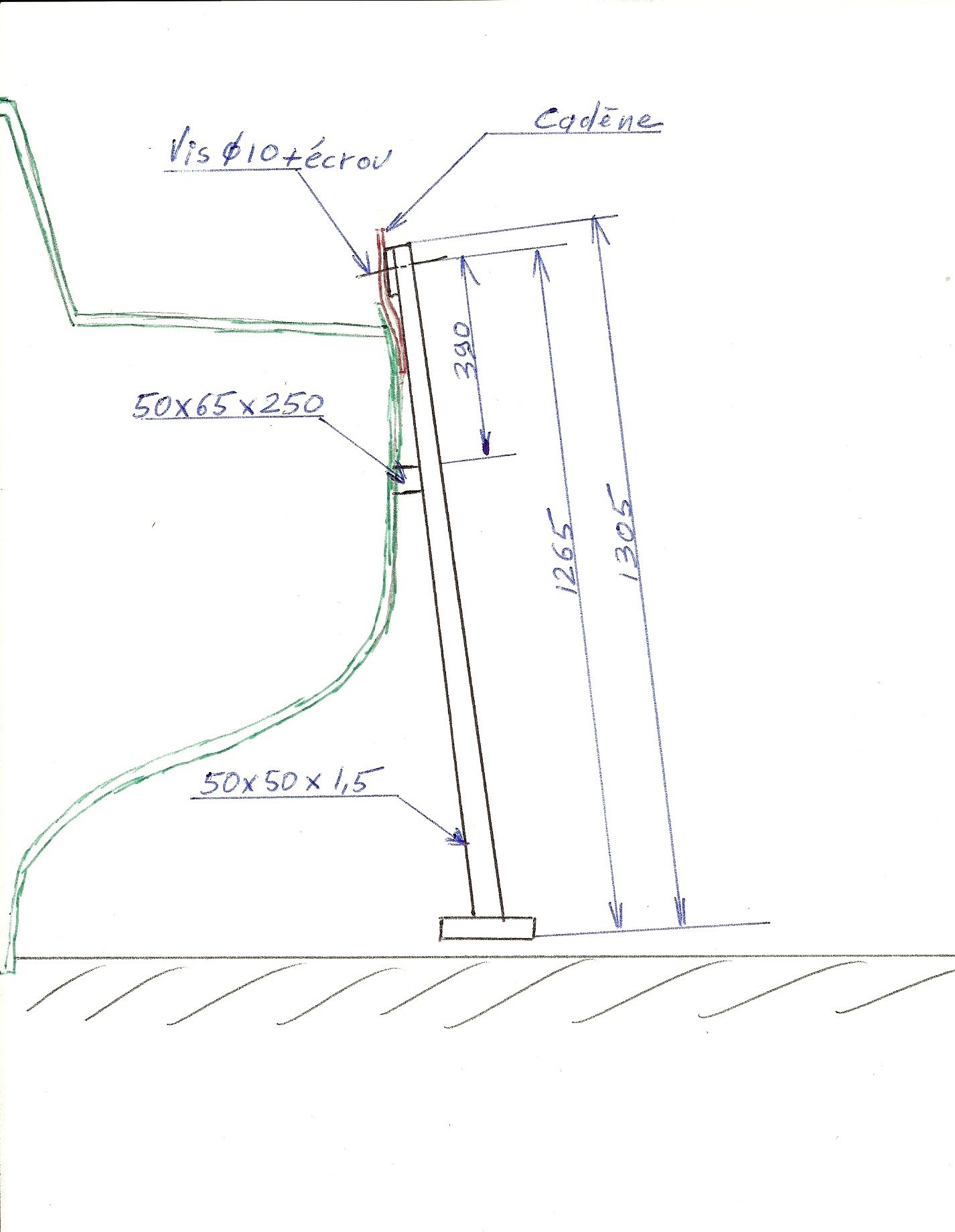

Pour les béquilles, elles sont simple à réaliser avec un simple carré de ferraille de bonne épaisseur, voir plan des miennes si dessous, pour un Forban.
Pour la hauteur, simple à mesurer, il suffit de prendre la hauteur d'eau juste au moment ou ton bateau commence à flotter.
Hauteur entre le sol et l'axe de cadène de fixation.
A la réalisation, il est impératif d'enlever 3 à 4 cms à cette hauteur, en effet, il est hors de question que le bateau repose sur ses béquilles, il doit reposer sur le saumon de quille et les béquilles ne portent que d'un côté, l'autre patte est un peu en l'air.
