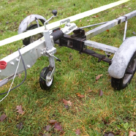

treuillage de la remorque vers la voiture , ça monte tout seul
un bout de timon qui sert à protéger la roue jokey qui est relevée
l'herbe grasse , une patinoire .la voiture reste en haut et je treuille sur la remorque

Messagede Rase Cailloux » Ven Déc 08, 2017 6:22 pm
si j'ai bien compris la petite remorque ne sert qu'à maintenir le timon de la grande ?
Le tout pour éviter que la roue jockey ne s'enlise elle aussi ?

Rase Cailloux a écrit:si j'ai bien compris la petite remorque ne sert qu'à maintenir le timon de la grande ?
Le bateau est sur une base de la FFV , le morceau de timon avec ses roues toutes tordues traine sur la base et sert pour sortir ou déplacer les bateaux même beaucoup plus lourd .
Les véhicules ne venant jamais au bord de la berge en herbe grasse , il faut toujours élinguer les remorques . La première fois que je suis venu , on m'a expliqué comment faire car sinon il arriverai de temps en temps de voir des roues jokeys se tordre et se coucher et c'est la cata ..mais le plus souvent se planter dans le terrain mou .
j'ai vu quelqu'un faire de cette façon sur une cale à royan , la voiture reste bien sur le sec alors qu'en bas c'était bien glissant .
Quand je monte le Capelan , il y a un moment ou le timon de la remorque se lève un peu mais retenue par la tension des élingues fixées à la voiture , pas loin du point ou la masse du bateau fait retomber le bras cassant sur la remorque .
