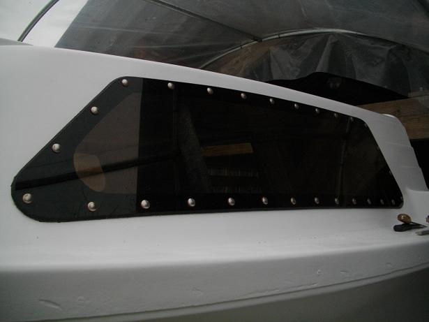

Avez vous changé les plexi des hublots ? quelle teinte avez vous pris ?

Far away a écrit:Avez vous changé les plexi des hublots ? quelle teinte avez vous pris ?
oui, bon nombre d'entre nous l'on fait, un exemple par là
viewtopic.php?f=20&t=505&start=0
pour la version feignant, tu fais peux passer cde directe en envoyant les gabaris( anciens hublots, comme ça certitude d'avoir les trous au bon endroit), voici une autre adresse de faiseur de hublo et autres vitres de bateaux.
viewtopic.php?f=43&t=383#p5470

Teinté gris ? bleu ? ou marron ? ou carrément transparent ?

Far away a écrit:Teinté gris ? bleu ? ou marron ? ou carrément transparent ?
La teinte est une affaire de goût , mais pour le materiaux c'est imperativement du PMMA (plexiglas , altuglas.......) coulé et non extrudé , l'extrudé a des caractéristique mecanique et de tenue aux UV trop faible pour une longevité correcte en utilisation marine.
Ne pas prendre du polycarbonate , même si sa qualité "incassable" peut paraitre tentante.
Pour l'epaisseur , le 8mm est le plus utilisé , le 6 peut aussi mais a evité si hublot de grand surface.
Pour les miens c'etait du PMMA coulé , 8mm et teinté bronze clair .

Pareil, PMMA coulé 6 mm bronze clair pour Steredenn Vor !
La pose des miens, c'est là :
viewtopic.php?f=12&t=214&start=570
