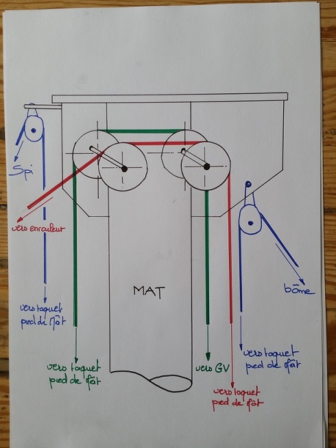

Après photos prises cet après midi, je pense que le montage doit ressembler à çà.
Merci pour vos retours

Ton schéma est cohérent.
Du fait que ton mat est au sol, tu devrait en profiter pour intégrer tes drisses à l'intérieur du mat . ;)

Affirma taf, cela me semble correct ;)

Merci à tous pour votre retour.
Je ne pense pas intégrer les drisses dans le mat car cela veut dire modification du pied de mât.

Messagede Rase Cailloux » Lun Sep 04, 2017 7:31 pm
Et oui, modif de pied de mat mais plus le zouave à faire en pied de mat au plus mauvais moment pour jouer avec des ficelles.
C'est un petit travail à faire, d'accord, mais bateau dématé c'est beaucoup plus simple, et après que du bonheur :D

Rase Cailloux a écrit:Et oui, modif de pied de mat mais plus le zouave à faire en pied de mat au plus mauvais moment pour jouer avec des ficelles.
Je confirme. Quand j'ai remis Perle Noire à l'eau, j'ai pas fait gaffe mais la drisse de mon génois sur enrouleur est restée à un mètre du haut du mât. Du coup je suis tenté par le fait de ramener l'ensemble des drisses dans le mât.
