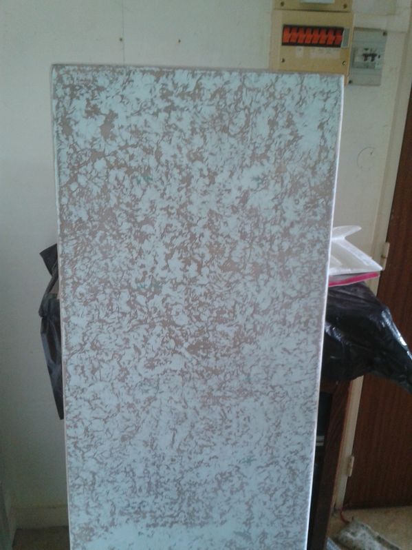

Messagede Nono2956 » Dim Avr 23, 2017 4:15 pm
Poncage et masticage
2017-04-22 11.53.52.jpg (48.31 Kio) Vu 1059 fois
Maintenant une dernière couche de résine puis peinture ou gelcoat

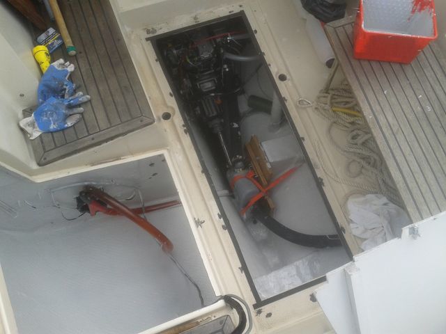

Bien le coup de la trappe renforcee j ai la meme a faire x3 ca me donnera un meilleur acces a la cale moteu du sangria
car pour acceder au moteur pas de blem mais pour le presse etoupe et l inverseur ben c est po gagne faut etre contorsionniste

A notre âge, c'est pas évident de passer par un caisson pour intervenir sur l'arbre etc

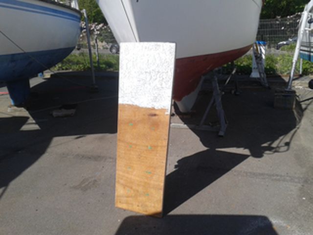

Messagede Nono2956 » Lun Avr 24, 2017 9:56 pm
2017-04-22 17.55.02.jpg (86.38 Kio) Vu 1038 fois
masticage et ponçage effectués
Maintenant une dernière couche de résine des deux cotés
j'ai bien envie de mettre du gelcoat au rouleau :ugeek:

Messagede Rase Cailloux » Mar Avr 25, 2017 9:32 am
Et l'anti dérapant ?
Re: Confection d'une trappe de visite
Messagede Nono2956 » Mar Avr 25, 2017 10:08 am
l'antidérapant si gelcoat je mettrai des bandes
si peinture, il faudra que je passe à Portsall pour récupérer les micros billes de Vincent

Messagede nocad35 » Lun Oct 16, 2017 1:15 am
marmouz a écrit:bonjour
quand le sujet etait passé je n'avais pas montré ce que j'ai fais pour acceder plus facilement dans la cale
j'ai fixé un trappe (fournie chez techboat) ouvrante et ça me permet de voir mon presse-etoupe et descendre dedans pour l'entretien
j'ai renforcé la trappe car à marcher dessus j'ai eu peur qu'elle plie
je passe bien dedans mais il ne faut pas que je prenne trop de brioche sinon c'est cuit ( ça me force à un petit régime ) :)
a+
Génial comme solution, quelles sont les côtes du panneau et y a t'il un renfort autour du panneau. j'envisage ce type de montage.

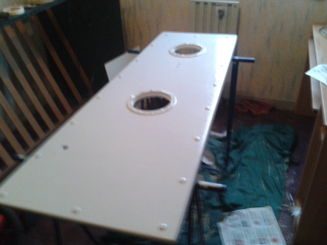

Messagede Nono2956 » Jeu Oct 19, 2017 5:28 pm
Tu peux faire une trappe de visite en cp marine sraté (25mm mini) en laissant au moins 6 cm de découpe de chaque côté des renforts, moi je l'ai fait sur toute la longueur mais pas obligé
2017-05-24 16.06.36.jpg (55.2 Kio) Vu 963 fois
Actuellement, j'ai une trappe provisoire, la définitive est prête
2017-10-19 15.46.24.jpg (63.21 Kio) Vu 963 fois
Fixation par l'extérieur via les deux petites trappes. En mettant un joint en dur, démontage si nécessaire en 20 minutes et accès total au moteur, ligne d'arbre, etc ...

Messagede Rase Cailloux » Jeu Oct 19, 2017 6:25 pm
J'ai vu sur son bateau, et en effet je trouve le montage génial :D
Bon, c'est un peu radical mais quand tu vois le manque d'accès, tu comprends vite l'utilité du truc ;)
