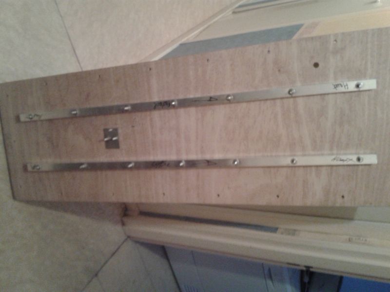

C'est une plaque de contre plaqué marine de 25mm de section que je possédais, goudron entre chaque couche de bois. Bateau vendu mais si tu regardes bien le post : pas trop difficile
3 découpe du pont.jpg (29.7 Kio) Vu 554 fois

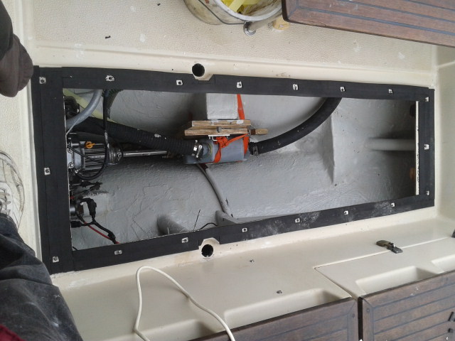

Découpage, laisser au minimum 8 cm de chaque côté des renforts,
22 TRAPPE .jpg (52.54 Kio) Vu 554 fois
renforcée pour empêcher celle-ci de travailler
2017-10-26 15.22.50.jpg (88.88 Kio) Vu 554 fois
Joint en caoutchouc dur
2017-10-26 13.39.48.jpg (61.14 Kio) Vu 554 fois

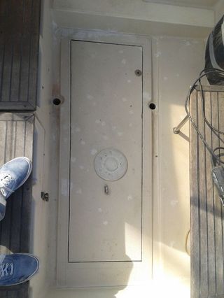

La boulonnerie est collé et fixation par l'extérieur par les deux trappes
2017-10-26 17.16.05.jpg (72.19 Kio) Vu 554 fois

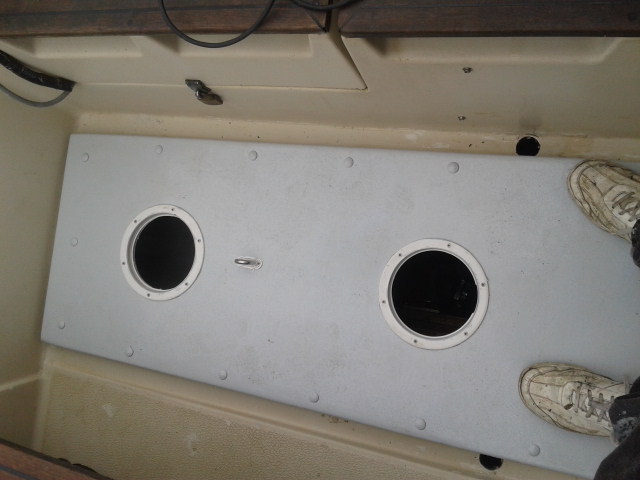

Le pont est encore plus solide qu'avant moins souple,
plaque : g4 plus stratification
