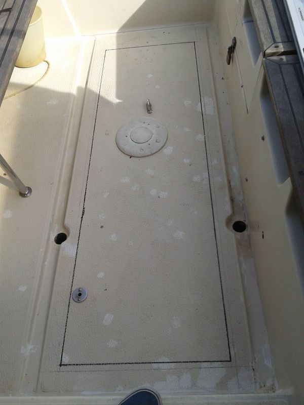

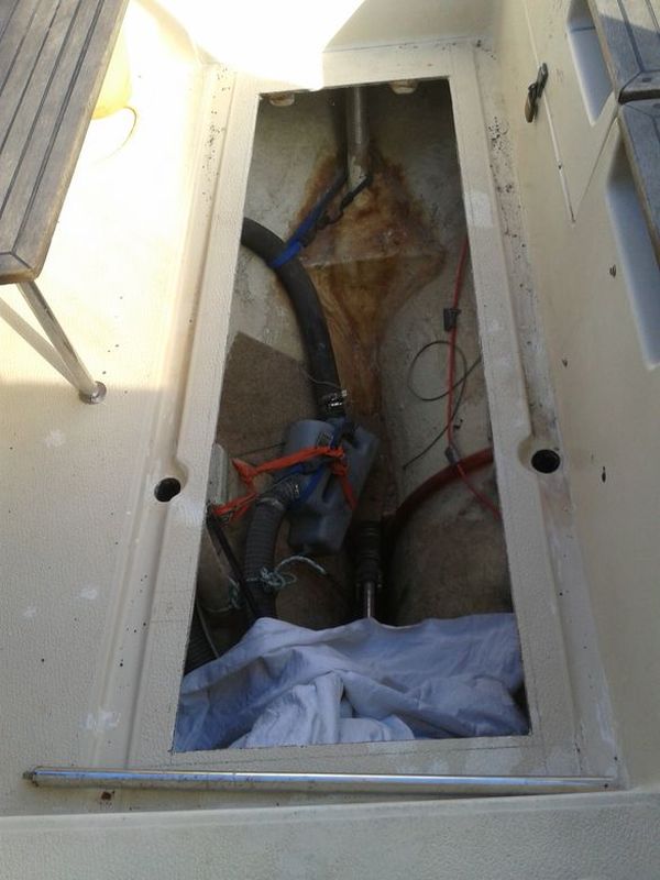

De la poussière ! Le pont est ouvert. Accès difficile donc peu d'entretien. Je vais lessiver la cale et récurer le fond quitte à le diminuer. Installer proprement ma ligne d'échappement. Pour ma trappe en CP marine de 25mm, j'ai besoin de vos avis : une dizaine de couche de résine en imprégnation ou stratt ?

Wouahou ! joli ouverture :o
Moi finalement je laisserai, ça apporte de la lumière dans le compartiment moteur :mrgreen:
Nono2956 a écrit: Pour ma trappe en CP marine de 25mm, j'ai besoin de vos avis : une dizaine de couche de résine en imprégnation ou stratt ?
Imprégnation sur les champs et dessous, dessus strat en 3 - 4 couches Cétacé et revêtement anti dérapant
PS : tu biseautes les bords pour éviter que le tissu fasse des plis
