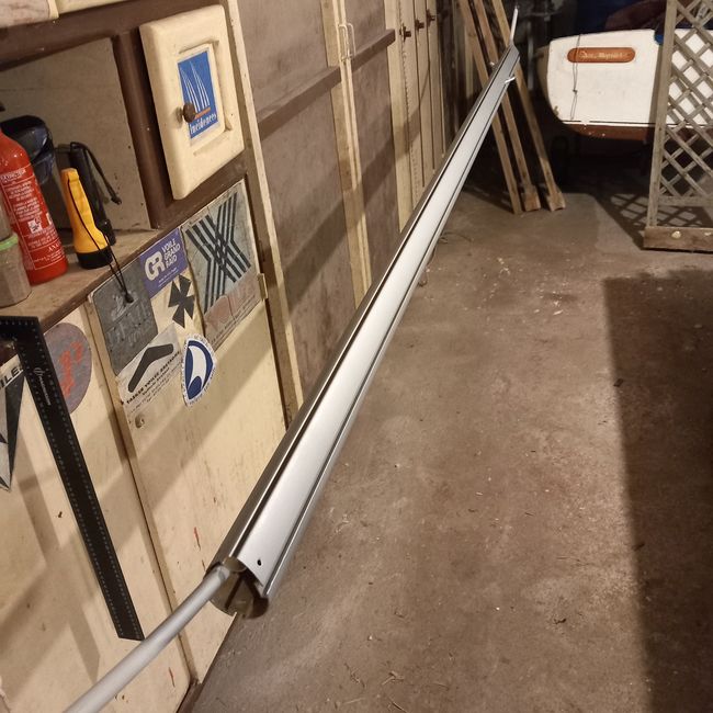

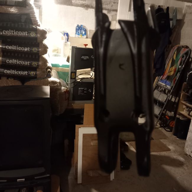

D'abord modifier le vit de mulet
A l'origine la drosse de réglage de la bordure et les deux bosses de ris passent dans la bome et ressortent en dessous par l'intermédiaire de 3 réas.
Modif :
Les deux bosses de ris doivent maintenant sortir par le haut.
Pour cela il faut percer le vit de mulet tout en préservant au max sa solidité
Une foi percé, on en profite pour donner un coup de peinture
Quitte à avoir démonté les deux embouts on repeint la bome également pour enlever ce revêtement doré un peu hors d'âge
On repasse les 3 bouts dedans , les deux bosses de ris sortent par le dessus après passage dans leurs réas dédiés
Tandis que le réglage de bordure sort en dessous comme avant
A l'autre bout de la bome, les trois bouts sortent par dessus comme avant, cet embout est repeint également.

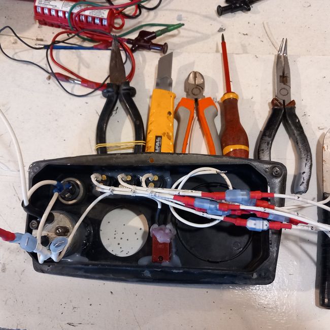

Messagede Rase Cailloux » Mar Déc 17, 2024 7:41 pm
Je sais, je vais époustoufianter mon Pôv Vincent, mais je vais encore parler mécanic, fantastic, frénétic :shock:
Ou plutôt ses périphéric, en occurrence le tableau électric de contrôle moteur .
Il était sur le point de tomber tout seul et ne tenait plus que grâce à moult cartouches de Sika qui l'accrochait au bateau .
Démontage complet, consolidation sérieuse par l'intérieur, enduit carrossier en extérieur, ponçage, peinture et voila :
J'en ai profité pour changer les 3 voyants, huile, eau et charge qui tombaient en lambeau.
A ce sujet, chez les schips le voyant est à plus de 15 Roros, dans les boutiques pour tracteur, genre Espace Emeraude on divise le prix par 2 :o
J'en ai profité pour refaire un câblage un peu plus propre
Messages: 17291
