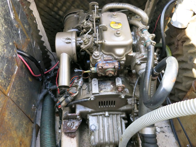

Pour le moteur il est d'origine yanmar QM20 de 15CV.
Entretenu par mécano tous les ans avant hivernage et après hivernage factures à l'appuis.

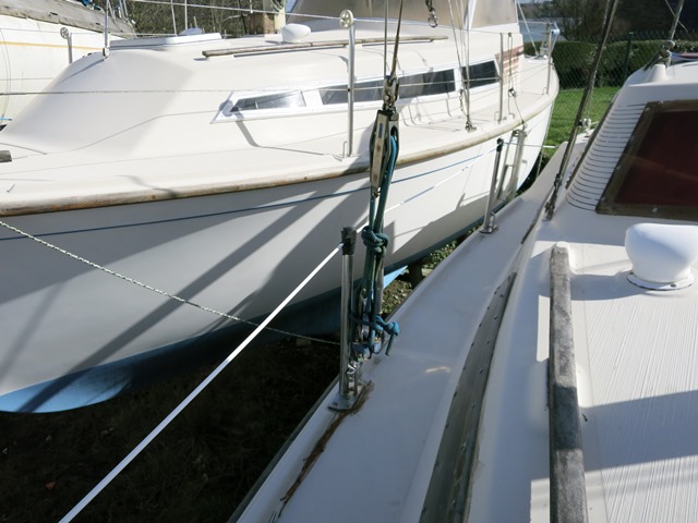

Evasion 22 bi-quille de 1981 n°180
Je suis le 4ème propriétaire.
Pour faire simple voici le rapport de Rase Cailloux

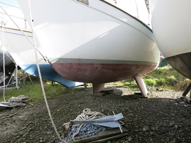

Traitement préventif osmose réalisé il y a 10 ans.
Aucune trace de bulles d’osmose.
Jeu au tube d’étambot moins de 1 mm , hélice bon état, anode d’arbre neuve.
Gouvernail bon état.
Echelle de bain robuste et longue en bon état.
Pas de traces de coups sur œuvres mortes et œuvres vives.
Pas de trace de choc sur les deux quilles.
Pas de suintement à la jonction coque quille ( bateau au sec depuis 2 ans)
Plusieurs couches d’antifouling à gratter pour retrouver une carène lisse.

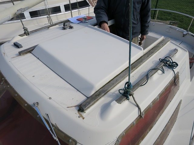

Pont :
Pas ou peu de traces de faïençage sur le pont.
Pas de traces de délaminage de pont de détectée.
Taquets bois en état mais à rénover.
Un main courante bâbord avant à changer.
Grand hublot frontal avant très fissuré, à changer assez rapidement mais toujours étanche aux
dires du propriétaire.
Hublots latéraux très faïencés.

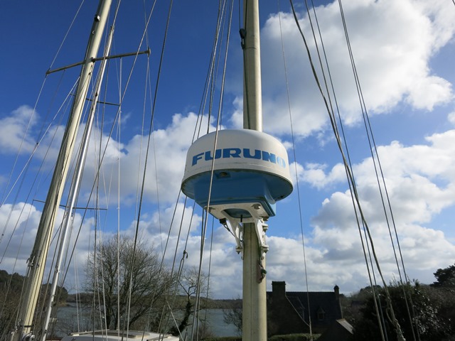

Radar FURUNO (m1621 mkII)

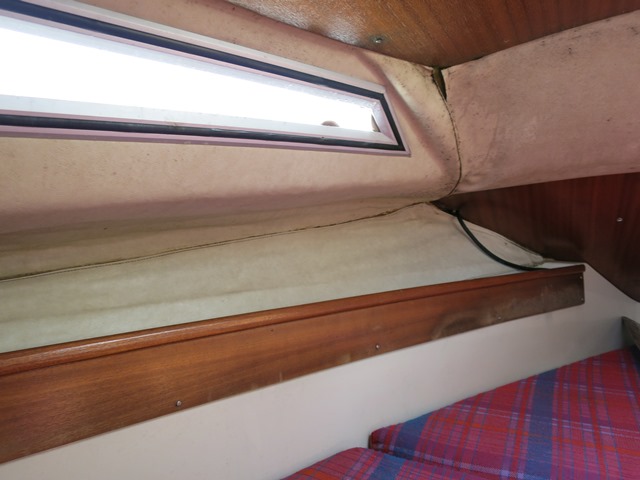

Intérieur et équipements de vie à bord
Tous les coussins présents et mousse en état, housses à revoir.
Vaigrages à revoir complètement.
Evier avec pompe manuelle fonctionnant.
Vache à eau souple ( 30L sans doute) en état.
Gazinière 2 feux d’origine, rouillée en surface mais en état.
Barre à roue intérieur.
Commande à distance ( câble morse) à revoir, bloqué.
Table et boiseries en état à revernir.
Aucune trace d’usure prématurée ou d’usage intensif de certains équipements.
WC marin en état , non testé !
Toutes vannes et passe coque en état.
Quelques infiltrations détectées, mais sans gravité à part désordre esthétique et risques de pourrissements des boiseries et vaigrages si rien n’est fait.
Une étanchéité des appareils de pont, surtout au dessus du roof est à prévoir.

Moteur
Yanmar 2QM 20 15 CV en excellant état apparent.
Mécanique toujours entretenue par professionnel en hivernage actuellement.
Arbre d’hélice, presse étoupe et sa durite en bon état.
Pré filtre gasoil, pas de filtre eau de mer.
voili voila et maintenant quelques photos
quelques défauts
