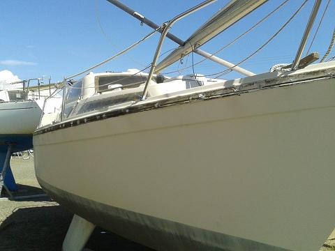

Puis on a dégagé les listons pourris, arasé les vis acier qui le tenait et traité les moignons avec le Rustol...
liston out - Copie.jpg (33.19 Kio) Vu 661 fois
liston out 2 - Copie.jpg (25.27 Kio) Vu 661 fois

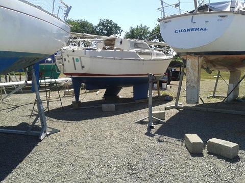

Ensuite, la ligne de flotaison étant perchée à 15/20 bons centimètres de la ligne de foi gravée dans la coque, il a fallu gratter (hein, Papou !!!) le vieil AF afin de remettre le bateau dans ses lignes...
decsente af3 - Copie.jpg (40.42 Kio) Vu 648 fois
decsente af2 - Copie.jpg (40.28 Kio) Vu 648 fois
decsente af1 - Copie.jpg (42.08 Kio) Vu 648 fois

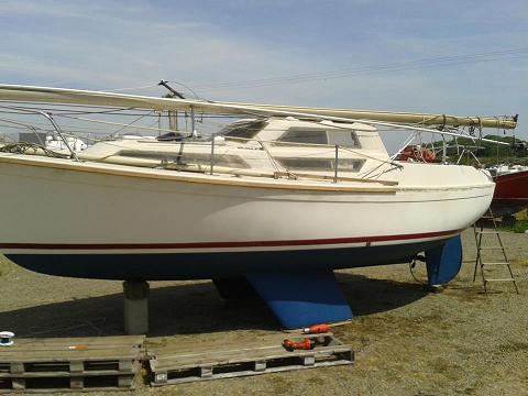

Après masquage, peinture de l'AF et de la bande rouge avec l'aide de mon papa !
bande 1 - Copie.jpg (43.11 Kio) Vu 650 fois
bande 2 - Copie.jpg (48 Kio) Vu 650 fois
bande 3 - Copie.jpg (40.34 Kio) Vu 650 fois
bande 4 - Copie.jpg (43.97 Kio) Vu 650 fois

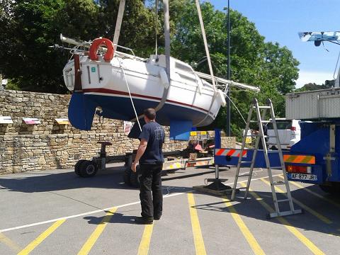

A partir de là, on remet à l'eau et la suite des travaux se poursuivra à Douarnenez, sauf que... on le trempe dans l'eau et on s'aperçoit que le presse étoupe Stopelo fuit comme une passoire... Souqué à mort c'est bon. Concertation avec les gars du chantier, ça peut le faire mais bon, bof... Du coup, pour que tout le monde dorme tranquille, décision est prise de le remonter le bateau au chantier et de changer le PE par un classique, en bronze, et à tresse...
On y va !!!
faux depart1 - Copie.jpg (47.93 Kio) Vu 648 fois
Ha bah, non, retour chantier !!!
faux depart2 - Copie.jpg (37.01 Kio) Vu 648 fois

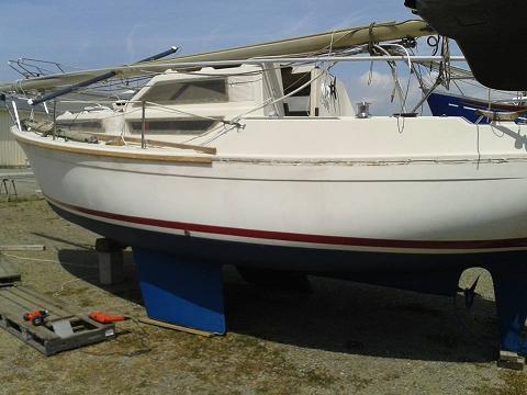

Du coup, quitte à être immobilisé, on va se faire les listons ! Direction le marchand de bois qui va bien et comme ils sont super sympa, on a déligné dans de la lame de terrasse en chêne des tasseaux de 40 x 21 mm sur 250 cm pour 34€. Achetage des vis inox A4 en 5 x 50 (je crois) et avec l'aide de mon papa, en avant ! Pour rabouter, pas de complexe, des coupes à 45°... Hips !
liston2 - Copie.jpg (32.55 Kio) Vu 649 fois
liston1 - Copie.jpg (32.23 Kio) Vu 649 fois
Re: Steredenn Vor V
Messagede vincent » Sam Juin 11, 2016 10:30 pm
La pose est finie, restera à les façonner en cassant les angles et à vernir le tout !
liston fini - Copie.jpg (26.32 Kio) Vu 650 fois
liston fini2 - Copie.jpg (31.48 Kio) Vu 650 fois
liston fini3 - Copie.jpg (30.51 Kio) Vu 650 fois
