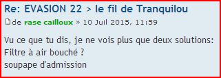

Messagede Rase Cailloux » Lun Juil 13, 2015 9:48 am
rase cailloux a écrit:Je soupçonne quand même la soupape d'admission de ne pas décoller
C'est quand même ce que moi, le Bouzeux de la mécanique j'avais suggéré dès le jeudi 9 :D
Je gagne quoi :?:
Messages: 17054
Messagede Rase Cailloux » Lun Juil 13, 2015 9:50 am
Confirmé le Vendredi 10 :o
Messages: 17054
Messagede Rase Cailloux » Lun Juil 13, 2015 9:52 am
rase cailloux a écrit:On s'oriente peut être vers un problème de soupape d’échappement qui ne se ferme pas complètement, donc pas de compression, pas de dépression pour l'aspiration du mélange gazeux non plus, pas bon pour moi :?
Mais normalement en mécanique je me trompe toujours :D
Et re-confirmé à 13H33, mais en changeant de soupape comme de fusil d'épaule :lol:
Finalement c'est laquelle de sous Pape :?:
Moi je parie sur celle d'échappement, à cause du manque de compression constaté et du manque d'aspiration ( pourquoi y a pas une émoticone ou on tire la langue ?)
