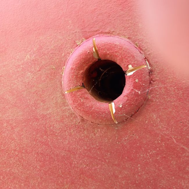

Messagede Rase Cailloux » Jeu Mai 09, 2024 6:23 pm
Plus de 40 ans d'usage, on passe au neuf.
Impossible évidemment de les démonter par l'intérieur.
On passe à la manière forte.
A l'extérieur on fait une entaille en croix
Et on y va gaiement, burin-marteau ( c'est la méthode employée sur les chantiers )
Étonnant, mais il faut bien bourriner quand même,,je m'attendais à moins de résistance
Et voila, 2 trouyoux, plus qu'à nettoyer le tout
Les petites coupure de la meuleuse sont sans conséquences, presque 1 cm de start à cet endroit !
mais je vais quand même reboucher avec un peu de mastic époxy
Côté extérieur le laiton était encore bien net, pas de changement de couleur

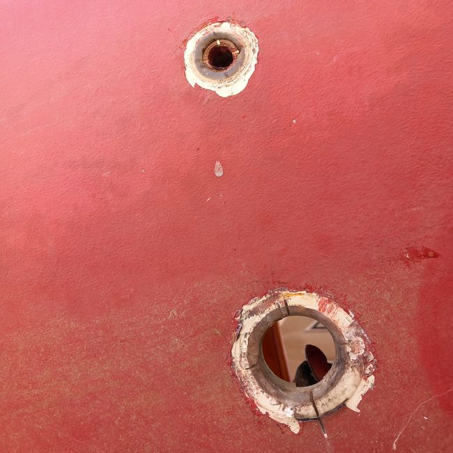

Re: Il était une foi (s)
Messagede Rase Cailloux » Jeu Mai 09, 2024 6:28 pm
Par contre à l'intérieur le laiton est complètement rouge, signe qu'il est cuit, il manque même un petit bout :?
Remarque, je préfère ça que l'inverse.
Le chantier pendant le bourrinage
Après c'est nettement mieux, je n'espérais pas l'avoir aussi propre
Demain, j'achète le matos et remontage 8-)

Sur les photos de l'extérieur... on voit l'intérieur du bateau : ça fait peur ! :)
