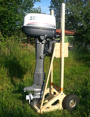

réception du nouveau moteur ! il est neuf mais les selva ont un look bien vintage
2013-06-01 19.36.30.jpg (156.01 Kio) Vu 1130 fois
il est super long, pour le coup j'ai un doute sur la possibilité de le remonter hors de l'eau juste en levant la chaise ... bon on ajustera

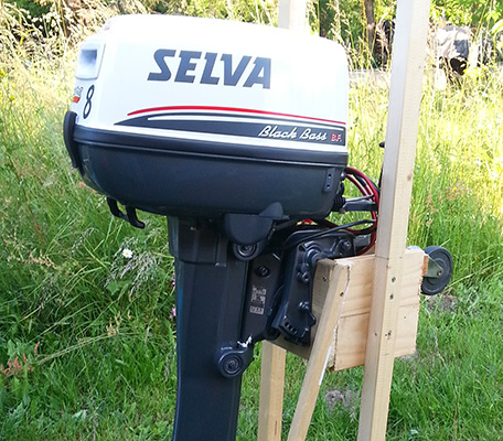

détail du moteur
2013-06-01 19.41.47.jpg (148.87 Kio) Vu 1130 fois
son coté eighties collera bien avec l'evasion finalement. un mono ça vibre pas mal mais après essais chez le revendeur il très silencieux
2013-06-01 19.36.58.jpg (166.99 Kio) Vu 1130 fois
détail de l'improbable diable de compète maison à base de scie-sautage et de recyclage des roulettes d'un diable foutu de chez tripot-dépôt

Messagede chouf » Jeu Juin 06, 2013 10:48 pm
class!!!!
surtout le diable éhhééh!!!
Et du coup c'est ton moteur principal ce 8cv????
Ça le fait pour déplacer l'évasion?
