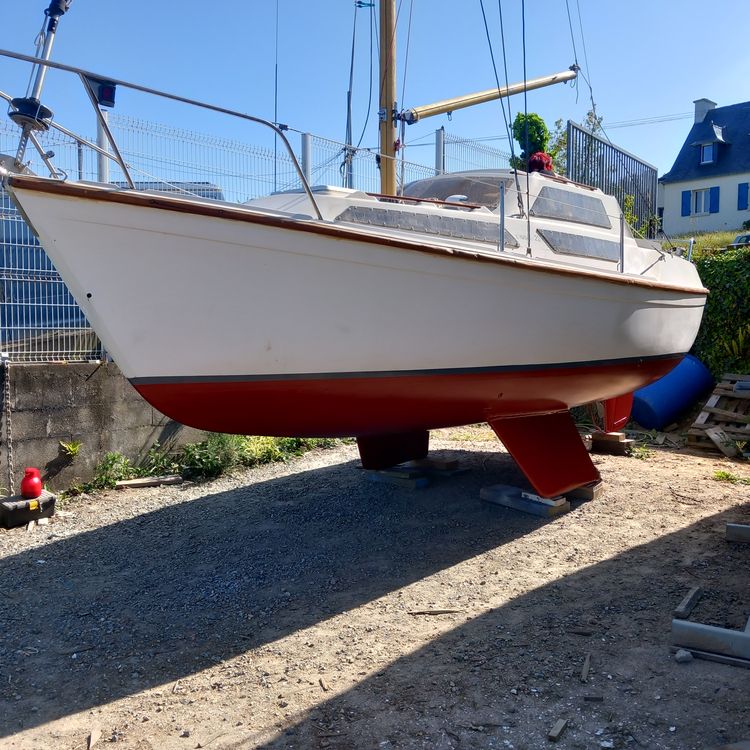

Messagede Rase Cailloux » Ven Mai 26, 2023 11:12 am
La coque se termine :
Bande flottaison peinte et anti fouling posé
La poupe aussi est terminée avec son gouvernail vernis, la plaque du nom et l'échelle à Ploufs
Re: Il était une foi (s)
Messagede vincent » Ven Mai 26, 2023 11:34 am
C'est quoi ta bande grise ? De l'AF gris ? Ca rend bien en tout cas !
Messages: 8711
Messagede Rase Cailloux » Ven Mai 26, 2023 12:06 pm
Sur les 2 E22 de Portsall on avait remarqué que l'avant de la coque salissait un peu.
J'ai donc remonté l' AF de 3 cm et peints une bande grise au dessus pour faire la transition.
C'est de la simple glycéro de chez bricomerlin ;)
