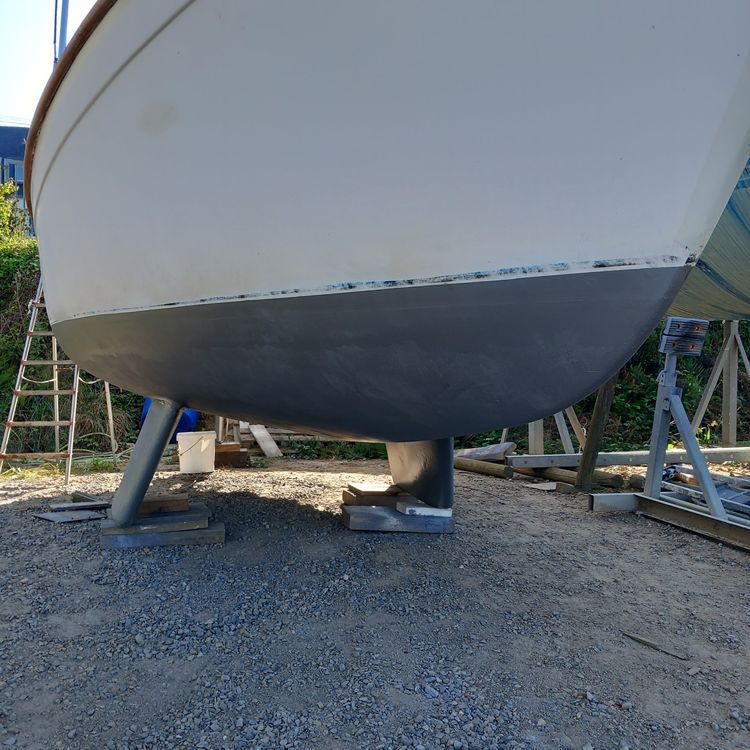

Rase Cailloux a écrit:Anti rouille Julien tout simplement après disquage des quilles , mastic bi-compo et anti rouille Julien (3 couches)
Sur les recommandations de mes voisins de chantier
Maintenant une couche de Primocon, AF matrice dure et une couche d'érodable avant la Mizalo 8-)
Juste pour être sur d'avoir tout capté quand même:
> le mastic bi-composant, c'est un mastic époxy, ou polyester? Si époxy, le Primocon tient dessus ( j'ai toujours des interrogations sur la compatibilité époxy/polyester...)?
> l'antirouille est posé sur le mastic bi composant, et pas l'inverse? pas de souci d'accrochage entre les deux produits?
> pas de couche d'antirouille sur le support décapé avant pose du mastic?
Ou bien est ce dans l'ordre 1) décapage/disquage , 2) une couche d'antirouille, 3) mastic, 4 ) trois couches d'antirouille?
Juste pour éviter de faire des bêtises, et de devoir tout re-décaper et recommencer après pour cause de comprenette défaillante...
Pour l'AF, ça me semble une préconisation intéressante.
Tout comme GG, sauf que j'utilise du Frameto à la place du Julien, et que j'en mets juste là ou j'ai décapé.
ensuite, c'est tout pareil, et ça marche très bien.

old gaffeur a écrit:Ou bien est ce dans l'ordre 1) décapage/disquage , 2) une couche d'antirouille, 3) mastic, 4 ) trois couches d'antirouille?
Oui c'est ça et uniquement du mastic polyester mais prévu pour dessous la flottaison.
Quand au séchage de la quille, normalement c'est au moins 1 an en la passant au karcher tous les mois.
Mais 1 an sans naviguer c'est inconcevable ;)

Hier, reprise des dernières pétouilles sur la coque et passage du Primocon.
Ça sent le début de la fin 8-)
Demain,une bande pour cacher le vilain joint entre coque et AF.

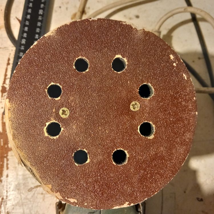

Je suppose que comme moi vous avez une ponceuse excentrique ?
Je suppose aussi que comme moi vous en avez marre de voir le disque se décoller au bout de 3 mn?
La solution classique:
Changer le plateau pour retrouver du "grip" c'est ce que j'ai fait il y a 2 ans mais ce plateau s'use très vite
Ma solution :
2 petites vis de 3X10 au travers du disque et vissées dans le plateau qui fait 12 mm d'épaisseur.
Le caoutchouc du plateau est assez souple pour enfoncer les vis suffisamment , elles ne dépassent pas du tout
Résultat impressionnant, j'ai divisé au moins par 5 ma consommation de disques.
Maintenant ils restent en place jusqu'à usure totale 8-)

Bien le coup des vis je garde :D
