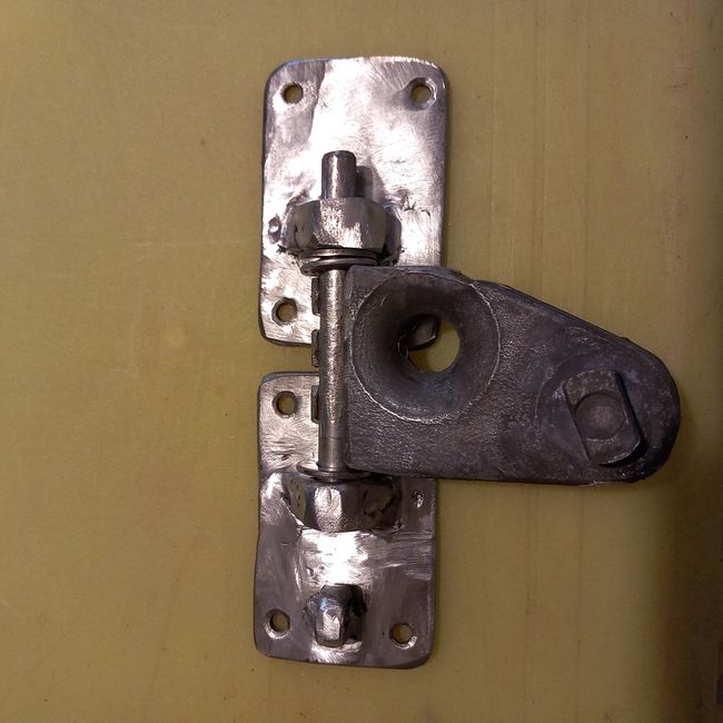

Alors, le 08 Avril je me plaignais de l'état de mon Vit de Mulet.
Étant apparenté à cet équidé ( merci Maman) :mrgreen: je ne pouvais pas laissé la situation ainsi.
J'ai donc pris le mulet par les cornes et j'en ai refait un tout en z'inosque, bon entre 15 et 20 heures de boulot quand même, mais c'est toujours moins que les 180€ du fournisseur 8-)
Voilà la bêêêêête brut de ponçage
Bon, les soudures ne sont pas aussi nickel que celles de mon fils, mais il n'était pas dispo
Le plus chiant a été de percer les 3 trouyoux dans l'axe et de tarauder la partie alu que j'ai conservée.
Oui je sais, alu sur inox = corrosion, mais tout est monté au Tefgel qui est un isolant galvanitique .
Pas évident non plus de cintrer la platine inox pour qu'elle épouse la forme du mat :?

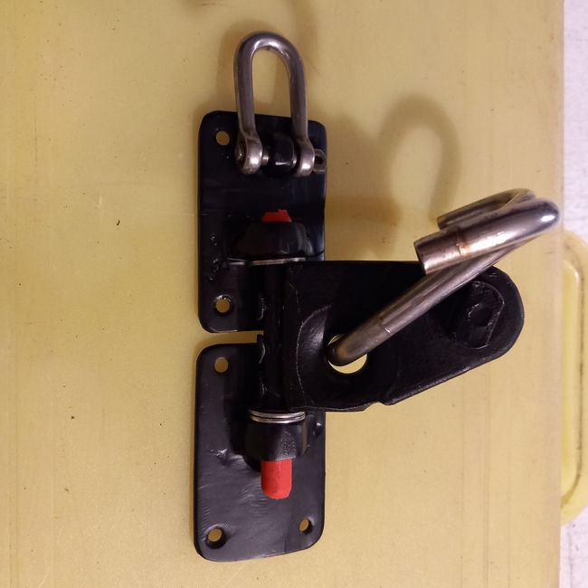

Le montage final après peinture et remise en place des éléments:
Au moins pour ça ma saison est sauvée, un soucis en moins 8-)
Étonnant, non ?

Messagede old gaffeur » Jeu Avr 13, 2023 3:37 am
Rase Cailloux a écrit:J'ai donc pris le mulet par les cornes
Sont bizarres les mulets, par chez toi...
Rase Cailloux a écrit:... entre 15 et 20 heures de boulot quand même, mais c'est toujours moins que les 180€ du fournisseur 8-)
C'est parce que tu considères ton temps comme gratuit - comme nous le faisons tous quand il s'agit de bricoler.
C'est d'ailleurs, incidemment, faire peu de cas de nos savoirs-faire personnels.
Cependant, au tarif horaire des artisans, tu serais largement au delà des 180 balles! :roll:
Rase Cailloux a écrit: Étonnant, non ?
Même plus, tellement tu nous as habitués aux réalisations les plus folles...
Celle ci est en bonne place dans la liste, ceci dit. :D

Tu vas peindre ton mât en noir
Re: Il était une foi (s)
Messagede pechalajournée » Jeu Avr 13, 2023 9:21 am
perso je mets des rondelles teflon ca limite beaucoup l'usure de l'aluminium ;)
parce que alu sur inox ca use vite, très vite
Messages: 5506
Messagede J.J.85 » Jeu Avr 13, 2023 9:48 am
+1000
Le vit tout alu est pourvu a l origine de martyrs de ragage et au demontage une feuille d isolant nitrile etait inseree entre les deux platines et le mat
