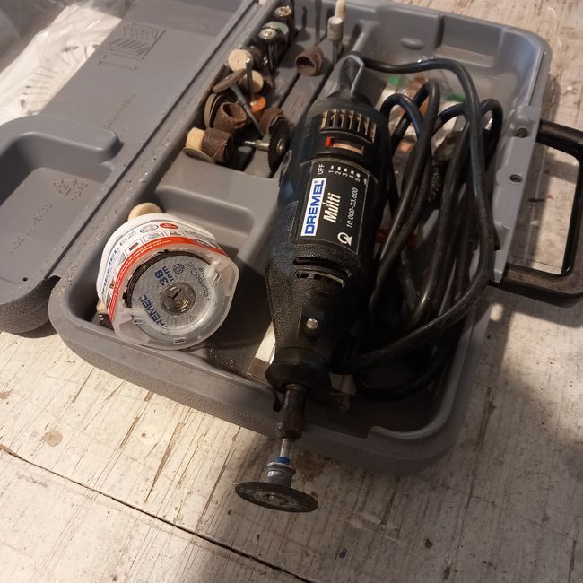

Rase Cailloux a écrit: Drémel en action:
Quand tu dis "Drémel", tu parles du tout petit outil ? (de la taille d'une main)
Ca a assez de puissance pour couper de l'alu ?

OUi, Oui, sans aucun problème et avec beaucoup plus de précision qu'une meuleuse d'angle de 1000W avec disque à tronçonner :roll:
Ma Dremel a bien 35 ans mini et fonctionne comme au premier jour.
J'ai acheté un petit mandrin spécial et des minis disques à découper :
La Dremel et son disque à découper, sur la gauche le conteneur de 10 disques
Consommation :
1 disque par fenêtre, pas plus.
J'avais peur avec ma grosse lapidaire de déborder rapidement, ou d'aller trop profond et de couper quelque chose dans le mat.
Là tu fais dans la chirurgie et ça rentre très bien dans l'alu 8-)
