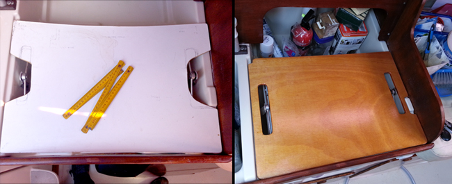

Avant après du plan de travail qui passe de vague carton à CP verni
plan de travail.jpg (160.93 Kio) Vu 857 fois

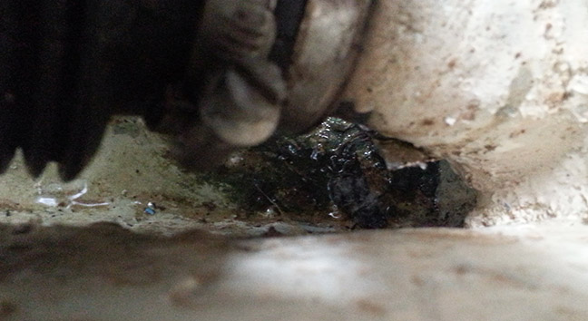

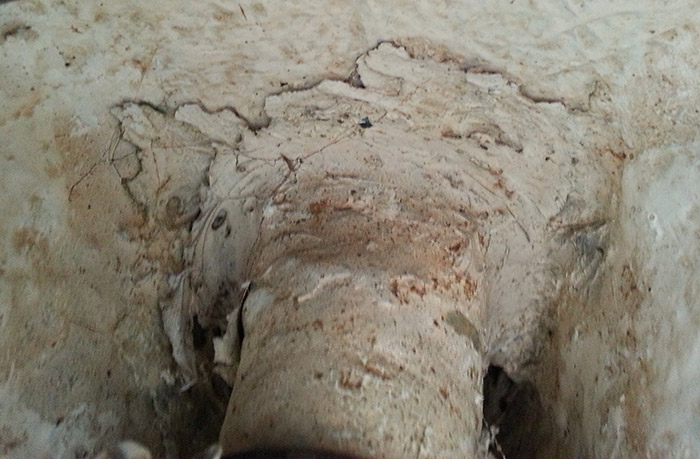

et donc en checkant, mauvaise surprise : joint tournant ok, par contre fuite au tube d'étambot
suintement étambot
2014-07-01 20.32.16.jpg (85.37 Kio) Vu 800 fois
environ 1/2 L par heure au départ, après marré basse la vase a probablement bouché le suintement ou des trucs ont gonflé, bref, le suintement s'est limité à une cannette de 33 sur 24h, peut être moins....
sauf que ...
choucroute
2014-07-01 20.32.56.jpg (119.21 Kio) Vu 800 fois
cette sale choucroute qui se décolle me laisse à penser que par le passé quelqu'un a tenté d'enrayer la fuite... pour le coup c'est peut être dangereux.
donc j'ai bloqué l'arbre avec la marche arrière, pas grave je comptais pas me servir du RC16.

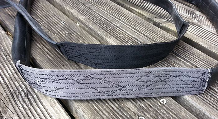

sinon coté erseaux ça avance aussi :
erseaux cousus
2014-06-22 16.42.35.jpg (167.25 Kio) Vu 800 fois

Hiver prochain ça sent le défonçage à la disqueuse et le remplacement du tube d'étambot par un polyester. j'en profiterais pour faire un vrai gros changement. peut être un pack arbre inox de 25, joint PSS top qualité ou joint volvo "à cône", tube, bague hydrolube neuve ... peut être une transmission souple pour pas me faire suer avec le réalignement post-bricolage
