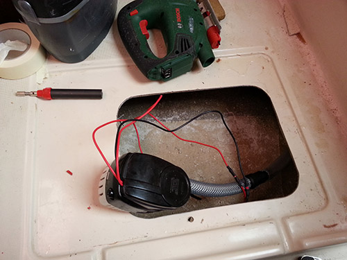

Bref remonté comme jamais par cette expérience, je rejoins Tranquilou avec des amis pour le préparer à une nouvelle sortie prochaine et là... le drame. Des feuilles ont bouché les descentes du cockpit, le magnifique Tranquilou verni était noyé dans au moins 2 m3 d'eau de pluie. le RC16D baignait à moitié, l'inverseur avec, toutes les cloisons refaites à neuf, un sondeur que j'avais cherché partout idem... dégoutté.
Mon pote et ses gamins ont joué la solidarité masculine et on se motive pour vider tout ça ... et là nouvelle surprise, la pompe de cale mobile, neuve emballée, n'a jamais fonctionné, lèvre de la membrane séchée et trop rétractée... ça nous serait arrivé au large on aurait été mal.
Donc ....
2014-04-20 19.10.56.jpg (65.18 Kio) Vu 730 fois
et pouf
2014-04-20 19.12.16.jpg (77.37 Kio) Vu 730 fois

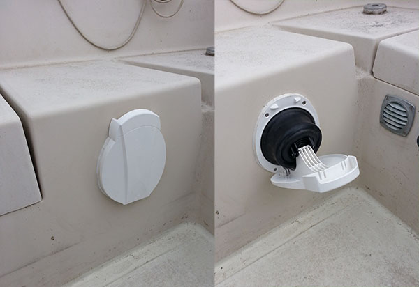

et j'ai oublié de la shooter, une pompe manuelle permanente de chez plastimo, super compacte (celle qui ressemble à un couvercle de chiottes ;)
pour installer tout ça, les tuyaux, l'élec dans le contre moule, les passages de coque, les erreurs d'achats ... 2 jours complets.
Puis testage élec et là ... la base fonctionne !

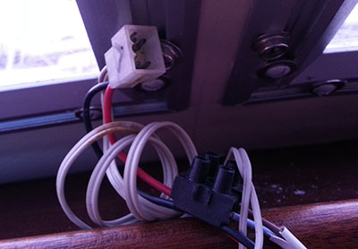

A ce sujet, est ce que cette broche dit quelque chose à quelqu'un ? la plupart des fils ne sont pas repérés c'est la misère :

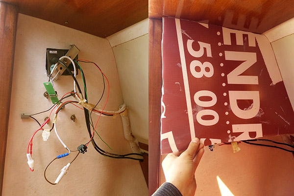

L'ancien proprio m'a laissé une brassée de fils à moitié réperés et deux trois inversions de polarité + des broches orphelines. J'ai tout mis sous tension (je suis joueur ) et 'ai joué avec l'ami Multimètre et le miracle s'est produit ...
et ouais, une fois les fils raccordés dans le bon sens, tout fonctionne !
tout est impec : loch, speedo, girouette electro, anémo ! le dégât des eaux est oublié.

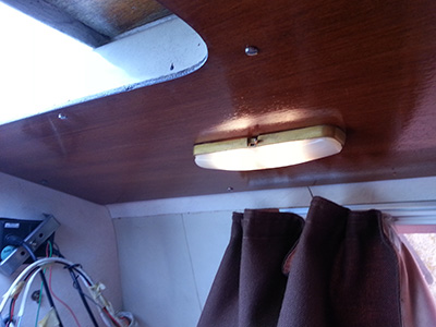

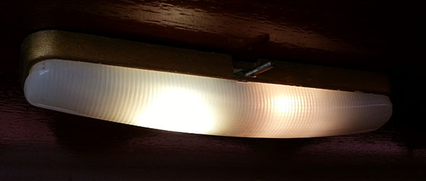

Et pour tester les Led en remplacement des navettes. Ici une led CREE de chez Mantagua à 20 neurones :
A gauche : la led blanc-chaud 1W, à droite une navette 5W. sur les 3 luminaires double navette on passe de 30 à 6w, pour presque le double en puissance.
vu le tarif je vais essayer les 8 SMD de chez SVB et je vous dirais. elles coûtent deux fois moins cher

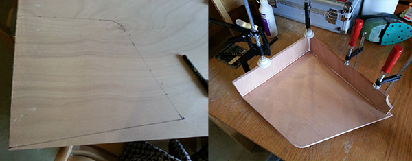

Et puis au final, les fils dans tous les sens dans mon tranquilou verni ça craint donc :
prise de gabarit en carton
fils moches-gabarit.jpg (101.75 Kio) Vu 695 fois
et pouf
y'a plus qu'à vernir ou lasurer.. au passage vous préférez quoi ? vous vernissez-poncez- attendez-revernissez etc ? ou vous lasurez comme des gorets ?
