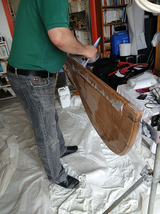

Messagede pechalajournée » Ven Mai 02, 2025 6:44 pm
des photos des photos qu'ils disaient, en voila des photos...

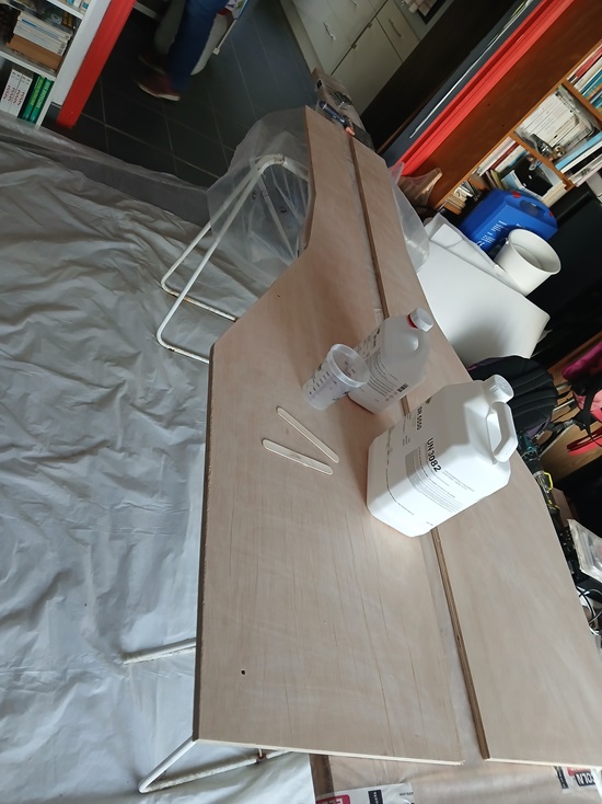

planche en 2.jpg (465.75 Kio) Vu 291 fois

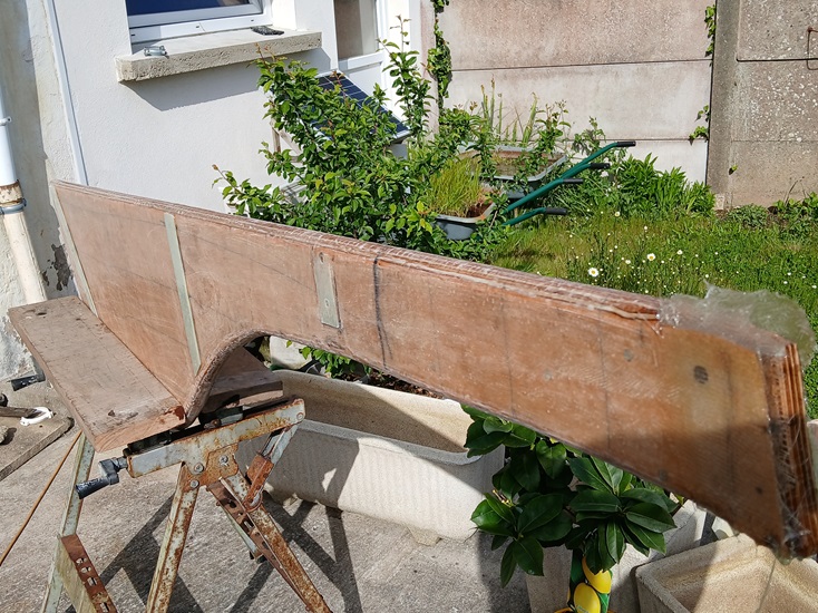

avant epoxy.jpg (377.61 Kio) Vu 291 fois
apres collage epoxy.jpg (378.66 Kio) Vu 291 fois

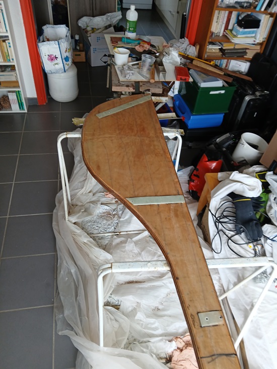

on resine tissus.jpg (416.82 Kio) Vu 291 fois
ajout de surépaisseur tissus.jpg (402.38 Kio) Vu 291 fois
mise en forme tete et tissus.jpg (473.41 Kio) Vu 291 fois

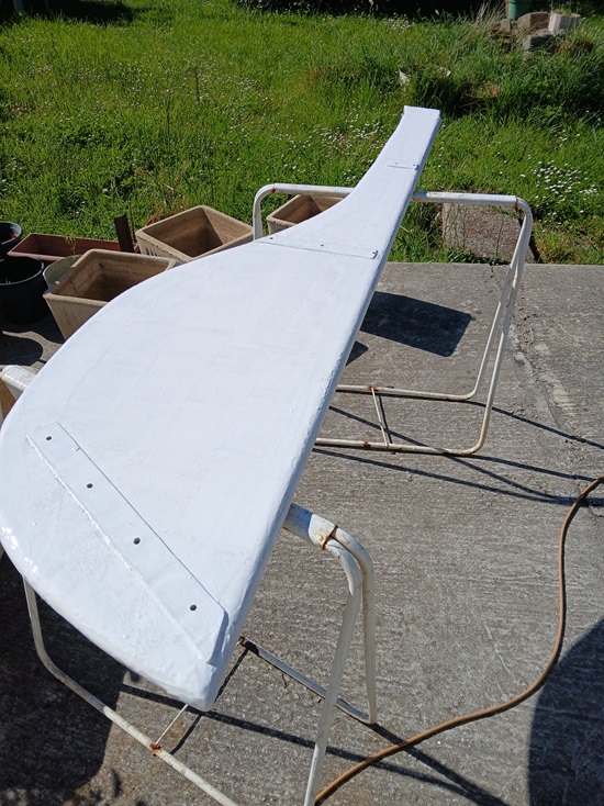

on gel coat.jpg (456.23 Kio) Vu 291 fois
alors il est content le gégé

Messagede pechalajournée » Ven Mai 02, 2025 9:50 pm

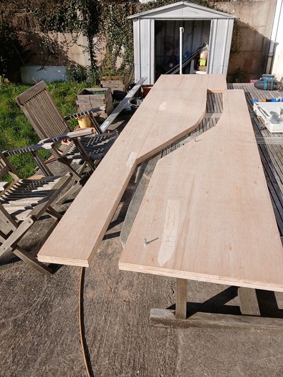

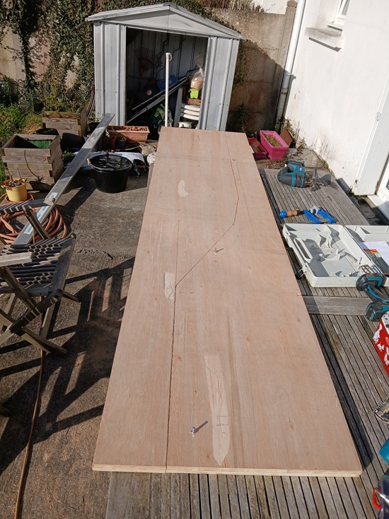

tout cela s'est passé en un peu plus de 2 mois !
de la découpe de la planche, du CP marine 15mm, en 2 couches pour faire 30,
et ajout surépaisseur pour faire les 36mm requis par les brides.
résinage à l'epoxy, une deuxième tentative, qui s'est finalement soldée par un succès,
c'est un peu plus compliqué à travailler que le polyester, car le temps de séchage est plus long, donc si il y en a un peu trop ca coule,
mais avec un peu d'expérience ca se gère.
et le gel coat, à merveille, une première couche pour faire accroche au rouleau et une deuxième au pinceau qui bouche les trous et rend la structure lisse comme la peau d'un bébé.
enfin installation des brides du safran de kerlouan HS pour finition.
reste plus qu'a vérifier que cela rentre, couper les tiges filetés, et serrer.
travaux prévus entre fin mai, oups non y'a la semaine du golfe, alors début juin, après mon épreuve de CAP.

Messagede Rase Cailloux » Dim Mai 04, 2025 10:24 am
Et bien bravo !
Non seulement tes photos viennent de t'épargner 3 pages de littérature obscure mais on peut voir que le sujet à été bien maitrisé 8-)
Le gelcoat que tu sembles apprécier ne nécessite pas trop de ponçage ?
Plus qu'a attendre la Misalo :D
Re: squale II
Messagede pechalajournée » Dim Mai 04, 2025 3:58 pm
Zéro poncage,
Mais je ne suis pas un perfectionniste :mrgreen:
