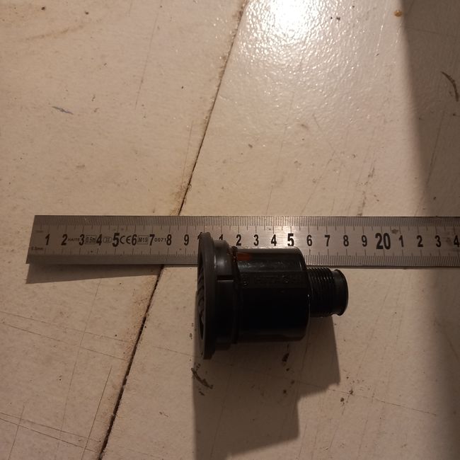

Toujours sur le tableau, le buzzer est mort.
Une rapide recherche sur la nénette me donne des prix dans les 150 Brouzounofs pour faire du bruit dans le coquepite :o
N'étant définitivement ni Monégasque ni Américain j'ai éventré le bestiau pour lui voir la tripaille
Il fait environ 8 cm de long.
A l'intérieur :
Le connecteur avec l'alim ( fil rouge)
Les 4 fils des différentes alarmes huile-eau-charge et éventuellement pompe de cale
En dessous le circuit imprimé qui comprend les 4 diodes d'isolement de chaque circuit ( pour éviter que toutes les lampes ne s'allument en même temps)
Un circuit générateur de fréquence , car la petite plaque ronde en dessous n'est qu'une sorte de haut parleur qu'il faut alimenter par une fréquence pour que ça sonne.
Bien compliqué et très daté tout ça :!:
Je vais remplacer tout ça par ça:
Les buzzers font maintenant 1 cm en taille !
De plus ils sont étanches !
En bruit 85 Db au lieu des 90 Db d'origine.
J'ai testé, ça sonne bien quand même.
Pour les lecteurs un peu électroniciens, de plus ces buzzers sont polarisés, donc plus besoin de réseau de diode ni de générateur de fréquence.
Il va se sentir un peu perdu dans sa grande boite.
Ah oui, le prix ?
En haut je parlais de 150 $$$ le morceau, là on est à moins de 10 € les trois :o :shock: 8-)
Merci le progrès et la miniaturisation RE - 8-)
