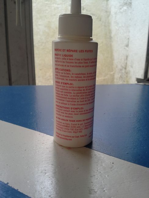

Confronté comme beaucoup de monde à un problème de fuites sur les hublots, j'en ai détecté une, oh pas bien importante, mais quelques gouttes tombent dans la cabine dans le bar.
EH oui, il y a un bar sur les Évasion 22 8-)
L'ancien proprio m'avait donné un produit qu'il passait tout les ans en préventif, c'est ça :
Et l'autre face ( et oui, il y a deux faces ! )
C'est du CAPT TOLLEY'S un liquide joint extrêmement fluide qui rentre dans les moindres fissures.
Son utilisation est simplissime :
J'en laisse couler un petit filet sur le haut et les côtés des joints de mes hublots, j'enlève l'excédent à l'éponge et je laisse sécher.
Le lendemain le liquide est sec et laisse un film transparent.
Vu l'épaisseur du film, opération à renouveler tous les ans dans l'attente de refaire tous ces joints.
Temps de l'opé : 30 mn 8-)
Résultat :
Plus une goutte en cabine, ni d'eau de pluie ni paquet de mer !
Pour une foi qu'un produit miracle fonctionne, autant en parler :D
