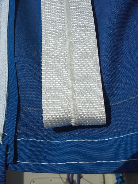

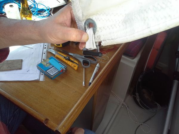

Un bout de sangle passé en double dans l'œil de point d'écoute :
Deux coutures à la main, une sur la bordure de voile et une autre en dessous par sécurité :
Si la couture vous rebute vous obtiendrez le même résultat avec un simple brelage en garcette, faites costaud !

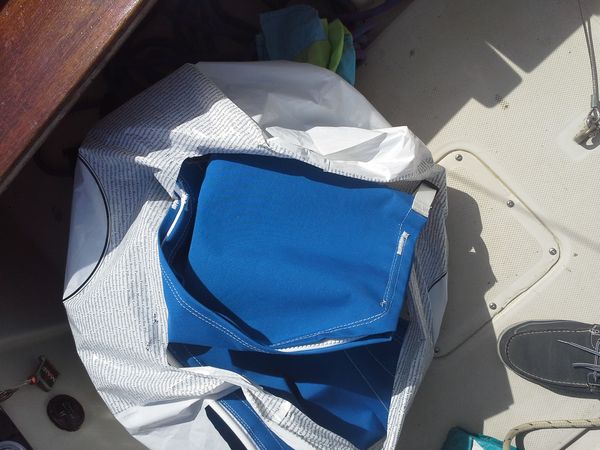

Pour cela le sortir tu zouli sac cadeau que vous aurez reçu
On l' enfile dans la gorge de la bome, à fond :!:

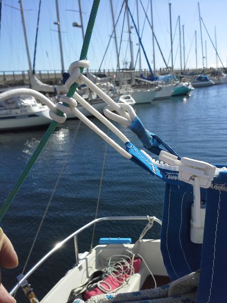

Pour ceux qui on un anneau de tangon fixe, les deux premiers clips seront en dessous, les deux du haut au dessus.
A ce stade le Bag est en place, il ne reste plus qu'à serrer l'élastique du bout en la faisant passer par exemple dans l'anneau de réglage de bordure ou la manille de balancine.
Cette élastique doit donc passer par l'anneau de bordure et être fixée sur la sangle en bas du Bag, à l'opposé.
Elle est importante et élastique car c'est elle qui tend le Bag vers l'arrière pour éviter les faux plis disgracieux quand tout est à poste.
Pour le moment la positionner uniquement, le réglage final ce fera à la fin
En navigation il est préférable de rentre la têtière à l'intérieur du Bag, uniquement en défaisant le clip du haut, sans modifier son réglage

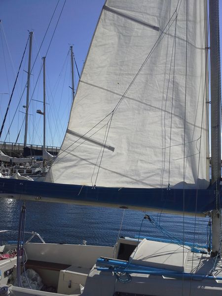

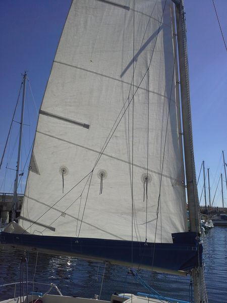

Voile au premier ris :
puis au deuxième :
Bien vérifier le circuit des bosses de ris, il ne faut pas que ça force sur le Bag, ce sont les cratchs qui doivent s'ouvrir.
