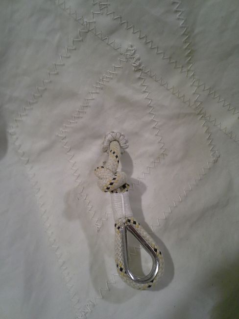

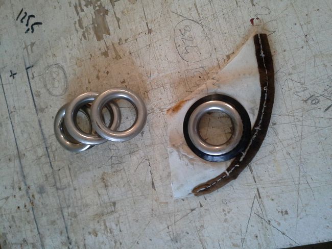

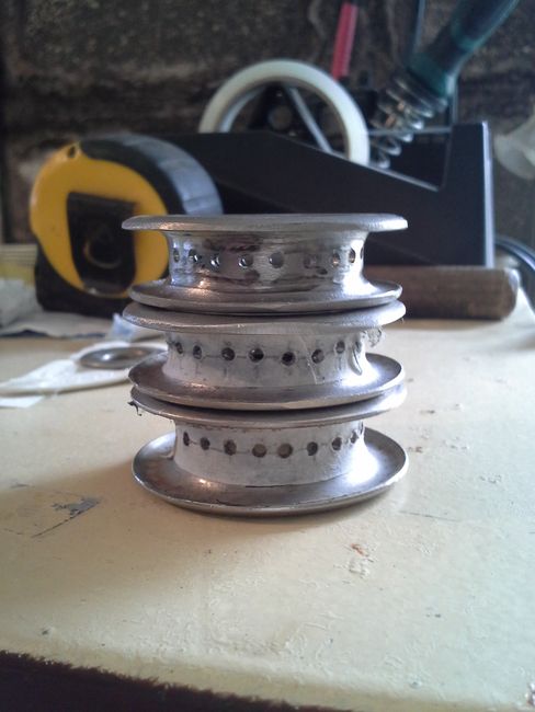

J'ai eu comme mission de refaire la misaine du Flambart au Grand Phil 29.
J'ai voulu innover pour me rapprocher un peu plus des anciennes techniques.
Pour cela j'ai évidé des anciens anneaux d' œil de bordure de grand voile pour en récupérer le rond en inox
Je les ai évidé et percé de petits trous de 3 pour insérer une garcette qui tiendra le tissu sur le pourtour
Cousu donc bien serré cette garcette pour tenir le tissu et re-ralingué l'ensemble
( pour les non-initiés, ralinguer une voile c'est coudre un cordage sur tout son pourtour, c'est une technique assez ancienne, longue à réaliser car on avance que d'un mètre à l'heure ! )
RE( on ralingue sur 3 côtés, jamais sur la chute, c'était surtout employé sur les voiles en coton pour rigidifier le tout)
Entre les points cousus dans le tissu et la ralingue extérieure, l’œil devient quasi indestructible, du moins jusqu'aux Cap Vert, après je ne garanti pas :mrgreen:
Big Phil 29 m'a dit qu'il souhaitait également carguer cette voile ( toujours pour les non-initiés, voir votre WIKI favori pour expliquer cette action), j'ai donc cousu un renfort au milieu de la voile et installé un anneau pour passer la drisse
Allez, on envoie ça pour le moment :D

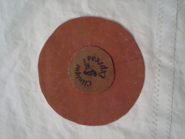

Et pour marquer la voile, évidemment le logo de la clinique
Dans la foulée, j'ai refait aussi les deux ris, là c'est en œil traditionnel avec sertissage en cuivre
Voila, c'est tout pour moi, voiles prêtes pour une Trans-Manche
Étonnant, non ?

Messagede old gaffeur » Lun Avr 04, 2022 8:11 pm
Chapeau, l'artiste! :D
Messages: 7935
Re: Travaux de voilerie et autres
Messagede chouf » Lun Avr 04, 2022 8:31 pm
le coup de l'oeil inox cousu, c'est Whaouuuuuuuuuuuuu!!!!!!!!!!
Messages: 3249
Messagede gwengolo » Lun Avr 04, 2022 9:11 pm
Merci pour le tuto.
Je pense que j'avais bien compris les explications... en "live"... :)
Messages: 4992
Messagede gaxefer » Lun Avr 04, 2022 9:42 pm
Magnifique....très bon
Messages: 3437
Messagede J.J.85 » Mar Avr 05, 2022 9:53 am
Plus que parfait comme d habitude :D
Messages: 21816
Messagede Victor-theophile » Mar Avr 05, 2022 12:09 pm
Bravo, c'est du travail d'artiste voilier, fait pour durer, loin des voiles kleenex made in "chezpasouland"
Messages: 1450
