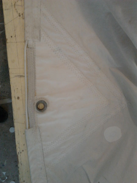

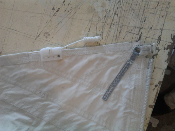

Pour la bordure cuite, pas de salut, on change l'intégralité et on en profite pour installer une garcette de nerf de chute qu'il n'y avait pas sur sa voile.
Sur la tof, la sortie de la garcette de nerf qui sort de la ralingue neuve, et son taquet de réglage.
Par la même occasion, l'œillet de bordure fatiguait un peu, je l'ai blindé par une sangle.
Du coup les goussets de lattes fatiguaient aussi, je les aient démonté et blindé le tout en cousant/collant des renforts ronds à leur base, un peu comme sur les voiles neuves de maintenant

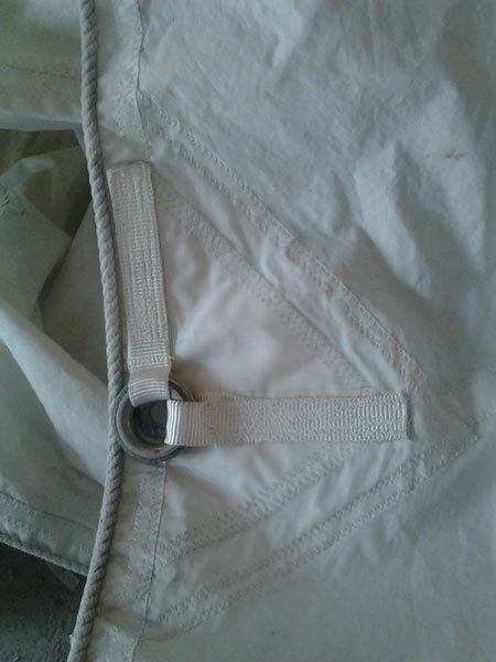

Pour l' œillet de prise de ris, je ne suis pas équipé pour sertir de tels anneaux, donc méthode démerde comme d'hab'.
J'ai sanglé un autre anneau en parallèle du premier, comme cela il sera plus simple à passer dans le crochet de ris sur la bome.
Normalement c'est indestructible
Quand aux renforts des œillets de ris en bordure, ils fatiguent à cause de la bosse de ris qui frotte sur le tissu et la fragilise.
Donc blindage à cet endroit en collant/cousant une sangle de bordure, et on voit le bout du réglage de bordure qui sort de sa ralingue et re-rentre dedans.
Voila, une voile qui fera encore des années :D
