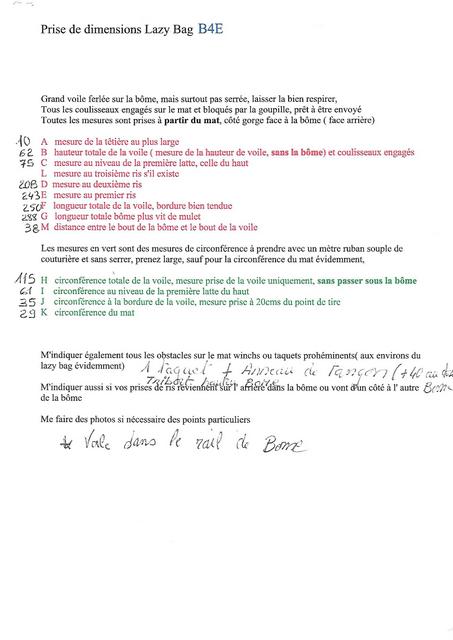

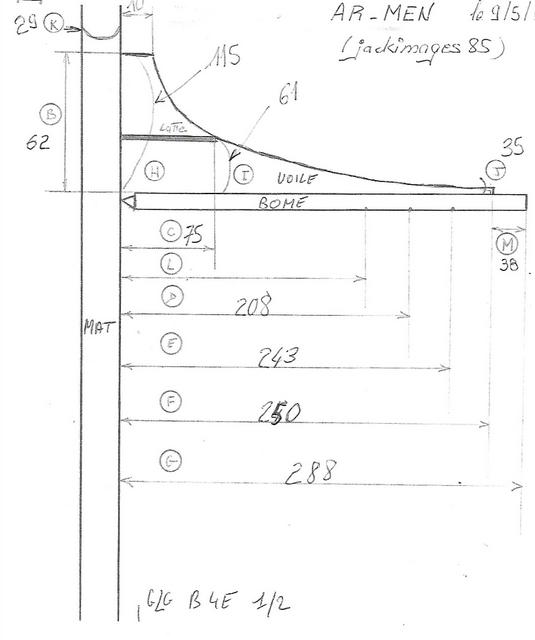

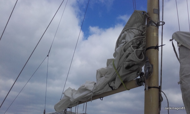

Aujourd'hui j'ai eu un grand bol...bateau a sec sur ber orienter Est bout au vent...
donc relevé de cotes effectuées,ci joint photos pour obstacles.
merci d'avance GG
cote lazy bag1-001.jpg (33.62 Kio) Vu 579 fois
cote lazy bag2-001.jpg (40.63 Kio) Vu 579 fois
dessus bome / axe anneau tangon= 42 cm

Salut jacky, comme pour les copains, il me faut la hauteur de ton anneau de tangon par rapport au dessous de la voile, ou le dessus de la bome si tu préfères.
En effet il faut que je fasse une découpe dans la bavette avant à ce niveau.

un bome + vit de mulet de 288 ? y'a un truc qu'est pas d'origine

Qu'importe, pour moi 250 + 38 font bien 288, donc je valide.
Tu sais sur nos bateaux il y a eu pas mal de modifs
Dom à 289 et Jean 256 mais des longueurs de bordure de GV sensiblement identiques.
Seul la longueur du bout qui dépasse derrière varie, c'est sans importance

voilà la cote manquante dessus bome / axe anneau tangon= 42 cm
