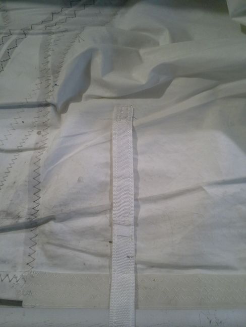

Voila, c'est le tour de Dom d'avoir son séjour en clinique.
Le génois usé, et l'enrouleur également, font que la voile sort de sa gorge sur l'enrouleur.
J'ai donc épaissi le diamètre du jonc et complété le tout par une sangle fine qui fait le tour de l'enrouleur pour éviter qu'il ne sorte de sa gorge .
Voile montée sur un tube d'enrouleur , la sangle fait le tour
Et Hop, on referme la sangle par un scratch
Et par sécurité on referme un deuxième scratch par dessus, pour rendre le tout costaud
J'ai protégé le nerf de chute par une bande de tissu et j'en ai profité pour recouvrir complètement la chute et la bordure par une chute de tissu anti UV.
Les bandes en polypropylène posée par certains voiliers ne tiennent pas dans le temps
Et voila, un Gégène reparti pour un paquet d'années

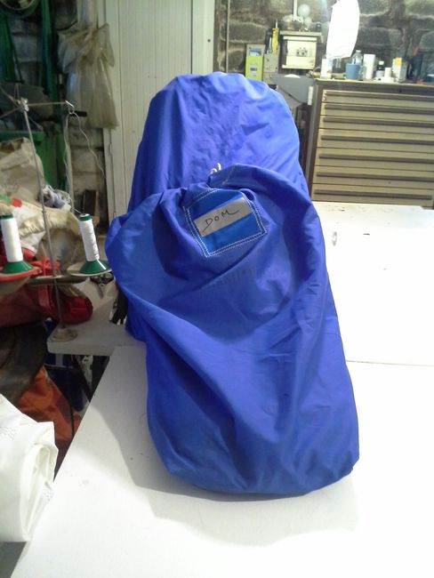

Et pour finir, comme d'hab', la photo de groupe.
Ta GV n'avait casi rien, comme prévu
