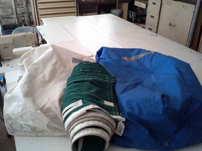

Bon, qui a dit qu'on ne fou rien pendant l'hiver ?
Tudor, la garde robe de ton nouveau coursier est prête :
Le génois complètement retaillé dans l'ancien, j'ai même réussi à réutiliser la bande anti UV en l' adaptant au nouveau génois :
Avec un point d'écoute comme ça tu devrait pouvoir traverser un océan ou deux
Ce génois n'ai pas neuf, c'est évident, mais encore assez costaud pour te faire 4 ou 5 ans, voir plus .
Bon, évidemment, il est un peu creux, mais son âge est la, et de plus il n'a pas été trop massacré dans sa vie antérieure 8-)
Et voilaaaaaa, la garde robe au complet, lazy bag, grand voile et génois

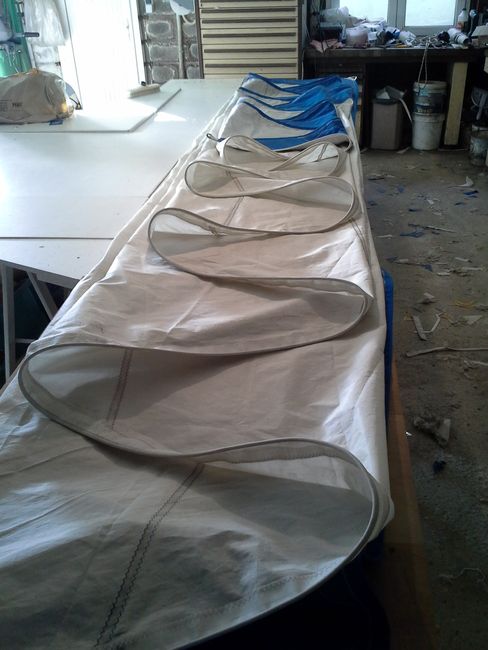

Et ce n'est pas tout !
Dom, c'est ton tour :D
Comme je te disais, la bordure de ton génois, recouverte de merdonium s’effrite sous l'effet des UV.
A mon avis, le nerf de chute serait sorti avant la fin de la prochaine saison.
Donc on le recouvre d'un vrai tissu anti UV.
En plus c'est du bon, c'est de l'ancienne toile des tauds des voiliers de l' école navale, alors ! 8-)

Messagede Dom » Dim Fév 14, 2021 10:24 am
Merci GG, t'es un as !
Effectivement, le changement de bordure du génois n'était pas du luxe.
En plus, avec des morceaux de toile des voiliers de l'école navale, Men Meur (L'éolia 25) ne se sentira plus.
Y-a plus qu'à attendre un temps favorable pour regréer tout ça.
