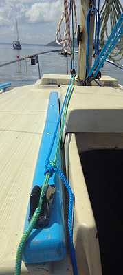

Ensuite, je me suis inventé un dispositif pour souquer ou choquer, d'un seul mouvement, la balancine et les lazy jacks. L'astuce que j'ai trouvée est de frapper le bout des lazy sur le bout de la balancine, comme ça :
Sur le bout de balancine, un noeud de 8, le bout des lazy est fixé par une série de demi-clefs.
Pour positionner le tout, je me suis mis en position envoi (ou affalage) : balancine et lazy repris, comme ça :
En navigation, on choque la balancine, et hop, ça détend aussi les lazy
En plus, avec les demi-clefs, on peut faire coulisser le bout des lazy sur le bout de la balancine, si on veut les reprendre un peu plus en navigation.
Et avant d'affaler, on borde la balancine, et les lazy suivent.

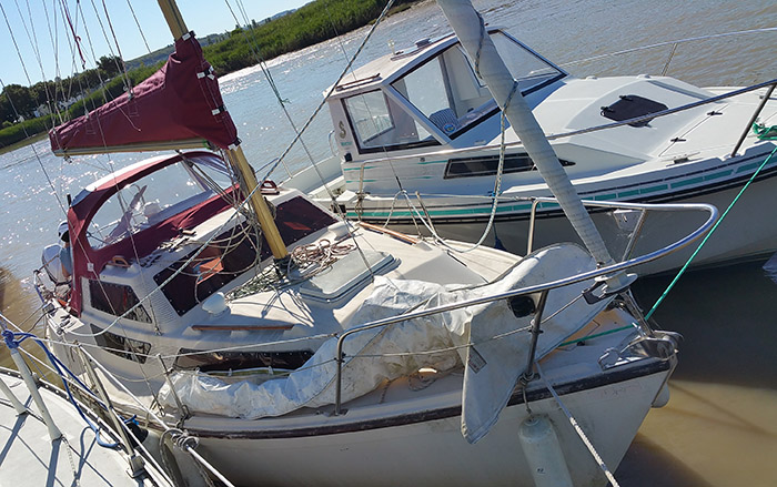

Salut la compagnie
j'ai enfin installé mon magnifique Lazy Bag GG-made, tout s'est passé impec, la taille est parfaite et tout est monté sans le moindre problème, lazy jack, prises de ris, j'avais plus de doute dans mes propres mesures qu'en leur respect par Gégé, j'avais tort, je suis un mesureur hors-pair :mrgreen: .
Par rapport aux lazys seuls ça tombe sans broncher dans le sac rien qu'en faisant le montage c'était déjà ok, je vais gagner un temps fou dans les deux sens.
y'a des coutures partout, du blindage à gauche à droite, je suis amoureux d'un truc en tissus :)
donc merci encore à Gégé pour cette belle ouvrage et à Pécha pour le matos, j'en reviens pas. Merci à Sunbrella aussi de respecter ses bains à la perfection avec 5 ans ou plus d'écart entre la capote de roof et le bag :)
Pour couper la fibre de verre debout sur un pont : un dremel sur batterie c'est parfait aussi.
Par rapport à la GV en bordure libre j'ai toujours un doute persistant, vous m'avez parlé de coulisseaux en alu ou je ne sais quoi, mais ou les mettrais-je vu que la gorge est occupée par le bag sur toute sa longueur ? et comment la voile peut se tendre au milieu dans aucune accroche, à quoi sert encore le hale-bas dans ce cas, pourquoi le ciel et bleu ?
Et aussi : quelqu'un a un truc pour fermer l’extrémité coté GV balancine, parce que là ça va terminer en aéroport à moineaux c'est réglé
