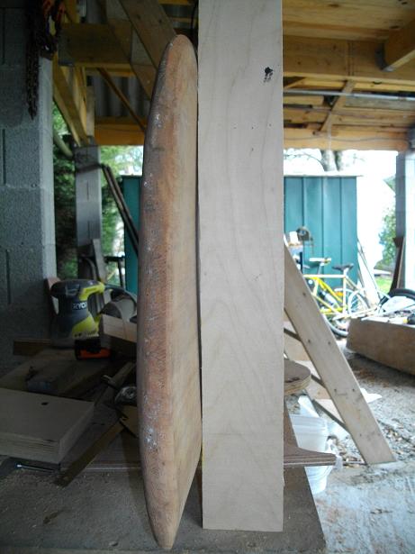

Et là.......... :o ENFER ..........DAMNATION.......... FOUTRE C.L ........... :o :o :o ........ qu'observe-je........Je maperçois Pffffffff............j'avais même pas vue que la pelle avait "travaillé" sans doute a cause de son stockage dehors pendant plusieures années elle est deformée :shock: :shock: et presente une forme de banane dont le creux au plus fort fait 4mm :cry: :cry: ......tof :
On voit bien le creux quand on met la cale contre.....
Donc ma question s'adresse aux illustre tenancier de "barre" qui peuplent ce forum.......est-ce que ça represente un problême grave ? j'avais de toute façon en projet de refaire un gouvernail, mais faute de temps je me suis rabattu sur la renovation de celui ci........ est-ce que ça vas le faire pour cette année , ou bien est ce que doit prendre des mesure drastique et entamer dès maintenant la fabrication d'un nouveau gouvernail !!!!
A la question :est-ce que ça represente un problême grave ? je fait immediatement la reponse suivante : "tu pensait quant même pas qu'avec ta péniche t'allait de toute façon filer droit ?!?! "......comme ça c'est fait et on passe pas de temps là dessus :mrgreen: ........alors vos commentaire eclairés 8-)

Ensuite, pour tes 4 Mm, pas de problème.
Le cintrage se fait du bord d'attaque du safran vers le bord de fuite, il me semble ?
Il te suffit de réduire au rabot la joue du bord de fuite, et uniquement le bord de fuite.
Ton safran sera un peu plus mince sur l'extérieur mais retrouvera une forme acceptable.

Je pense que je ne m'embeterais pas, à la rigueur en coup de ponceuse pour "rectifier". De toutes facons, c'est pas aux vitesses que l'on navigue que l'on risque de ressentir les effets d'un eventuel gauche dans le gouvernail.

Je confirme ce qu'ont dit Rase Cailloux et Vincent : à moins de 10 noeuds, tu ne devrais pas ressentir de vibrations . :)
