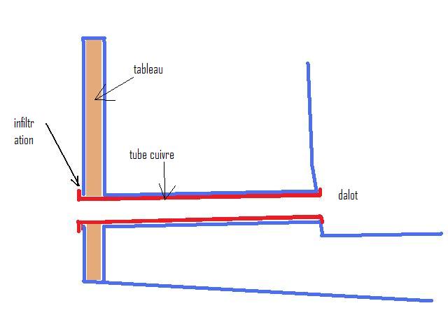

Bon ce problême m'a quant même "pris la tête" , alors du coup j'ai taillé dans le lard pour en avoir le coeur net !
Et je pense avoir compris par ou la flotte est rentrée et a saturée le CP du tableau , sur le schema j'ai decrit comment se presente l'installation (en coupe longitudinale), et j'ai indiqué par où je pense que l'infiltration se produit c'est a dire en fait autour du tube servant a evacuer l'eau du cockpit.
Je pense que l'erreur de conception est d avoir stratifié le tube jusqu'a la couche stratifiée interieure du tableau au lieu de de stratifier ce tube sur la face interieure .
Du coup voilà ce que j'ai fait , j'ai enlever une plaque de strat sur l'interieur du tableau et gratté le CP , pour degager le tube en cuivre, et creer une grande surface qu i vas permettre au CP de secher.

Et voilà comment je compte reparer , je vais prolonger la stratification du tube jusqu'a la face stratée exterieure de cette façon l'etancheite est assurée , l'eau ne peut plus s'infiltrer jusqu'au CP , ensuite je remettrai une piece de CP pour combler l'espace et redonner de la rigidité au tableau , bon vous en pensez quoi ?????

PAS MAL MAIS IL FAUT?envisager d enduire le tube de gelcoat avant de stratifier la strat seule n est pas etanche sinon je ne vois pas de defaut au procede

et si tu refaisais juste l'étanchéité de l'orifice en extérieur? ça a ferait moins de boulot?

Comment ? En mettant juste un mini cordon de joint sika autour de la levre du tube ? Non pas question ! de plus ce serait impossible de controler qu'il n'y a plus d'infiltration .

D'accord avec Erwann, la solution est viable, si le CP n'est pas trop bouffé.
Mais pourquoi JJ veux mettre du gel coat sur le tube en cuivre ?
Le mieux est de faire la réparation en époxy, en plus de ces fonctions d'étanchéité, c'est une excellente colle qui prendra bien sur le CP.
Ne pas oublier de bien dépoussiérer et de passer le tout à l'acétone, avant la strat, Hin ? pas après :mrgreen:
Tu peux remplacer le CP, localement, sur des petites surfaces, par des inclusions de CP, taillées en biseau et noyées dans de la résine chargée, le tout à dégueuler.
Re-strat par dessus et voilou .

en fait la strat elle meme n est pas etanche d ou le gelcoat
