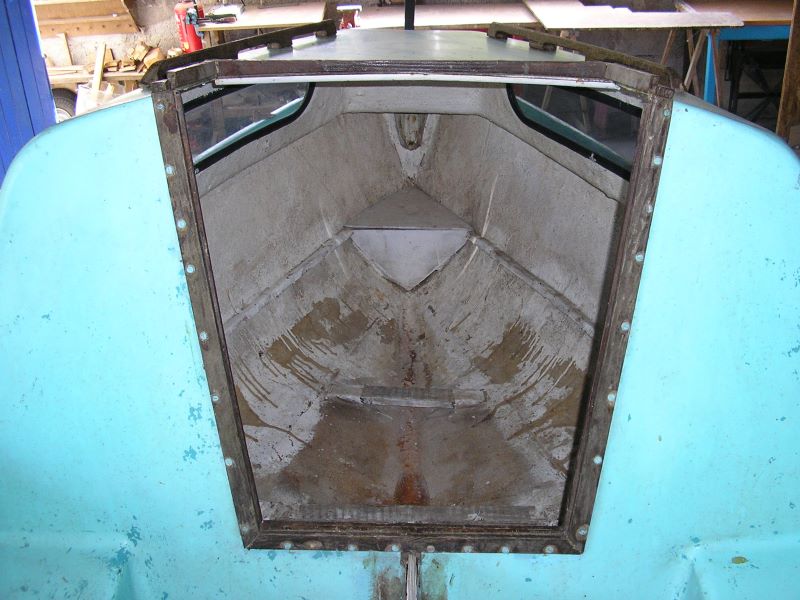

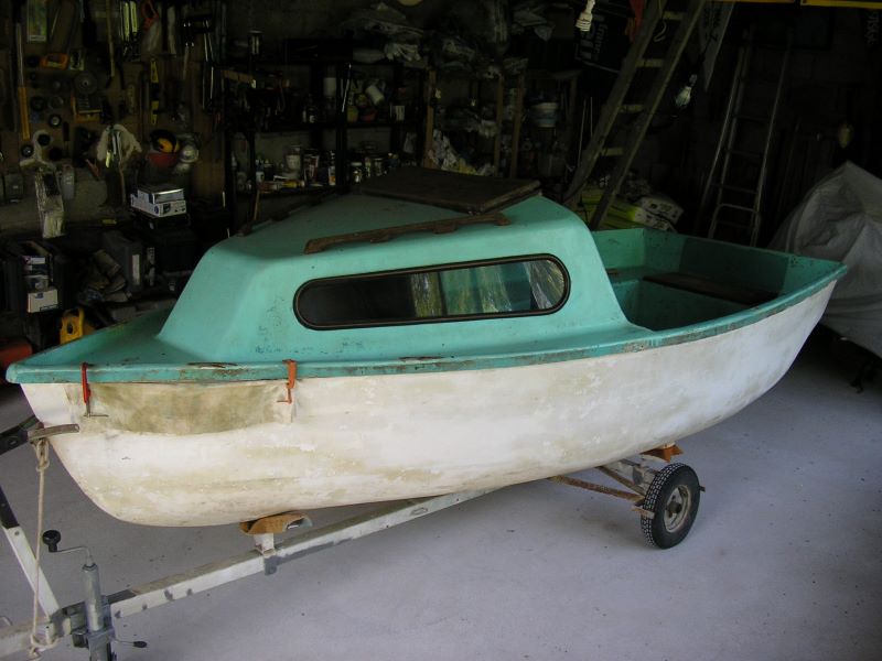

L'hiver étant bientôt là (dixit Vincent :) ) je vous montre mon nouveau support pour mes travaux de cet hiver.
Le Piaf, actuellement sur mon mouillage, cochait pratiquement toutes les cases, sauf une : impossible d'y rajouter une petite cabine.
J'ai donc repris mes recherches sur LBC et j'ai trouvé cette petite coque aux confins du Finistère et du Morbihan.
Cette coque coche pas mal de cases :
- 3.90 m de longueur (donc moins de 4 m).
- assez légère (j'ai pu la rentrer seul dans l'atelier).
- elle a une petite cabine.
- ça a été un voilier dans le temps (le puits de dérive et sa dérive sont présent).
La case qu'elle ne coche pas (du tout) c'est l'esthétique.
Les travaux sont prévus pour l'hiver, mais je n'ai pas pu m'empêcher de travailler un peu dessus quand même.
Mais c'était pour une bonne raison : alléger la bête.
En effet, un des propriétaires précédents avait transformé ce voilier en pêche-promenade. Et il a dû le trouver un peu volage.
Il a donc coulé du ciment au fond ! :shock:
J'ai donc sorti mon burin et la massette et j'ai retiré (non sans mal) le ciment qui était accessible.
Je dis accessible car le ciment a été coulé SOUS la double coque également !
Là, il faudra que je découpe le double fond pour l'enlever.
La suite au prochain épisode... si tout le monde ne s'est pas endormi... ;)

Vu ton amour à naviguer penché, et vu qu'elle n'est déjà pas lourde,(ni praire d'ailleurs ! )es-tu sur que ce soit une bonne idée d'enlever ce lest ?
Il y a autre chose, une quille lestée ?
Autrement c'est vrai, cette coque n'est pas vilaine, à par bien sur la cabine :?

Rase Cailloux a écrit:es-tu sur que ce soit une bonne idée d'enlever ce lest ?
Oui, car l'ennemi du voile-avirons c'est le poids.
Surtout pour les manipulation à terre (et à l'aviron aussi sur eau calme).
Aucun autre lest, c'est une petite coque à stabilité de forme (ventrue de l'arrière) : il faudra prendre des ris... mais ça je sais faire ... :)
Tu ne trouves pas la coque vilaine :un bon point...

J'ai eu la chance de voir le bateau en avant première la semaine dernière dans l'antre de Gwengolo.
Quand je suis arrivé le capitaine s'extrayait des entrailles de la bête.
C'est vrai qu'au premier abord le paquebot n'a pas soulevé chez moi un enthousiasme délirant mais je fais confiance à Christophe pour en faire un magnifique voile aviron.
Mais peut être que Gwengolo pourrait nous faire part des supputations en cours sur l'origine du modèle.
La remorque à elle seule pourrait fournir des semaines de recherche à un paléontologue maritime.
