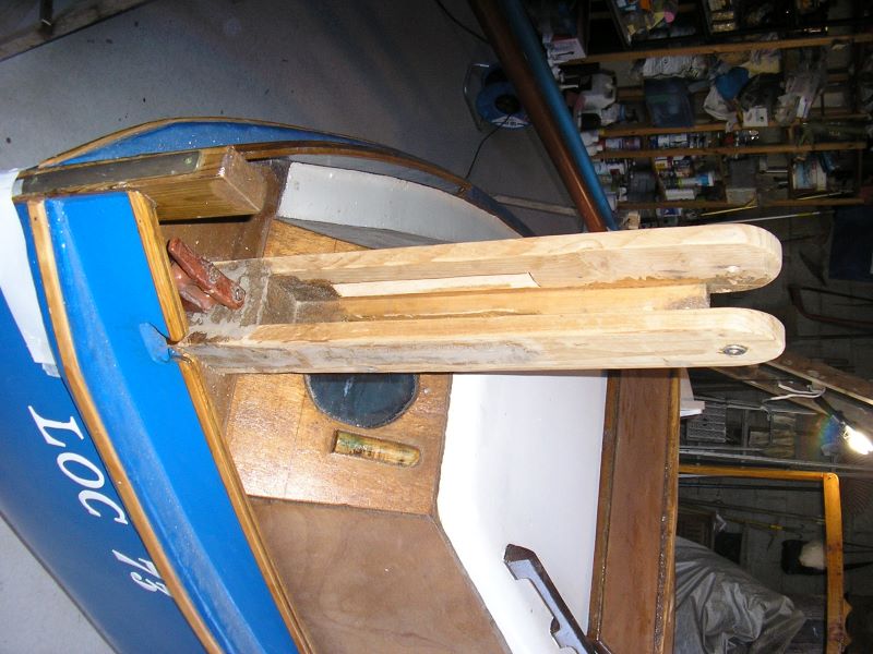

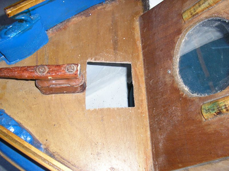

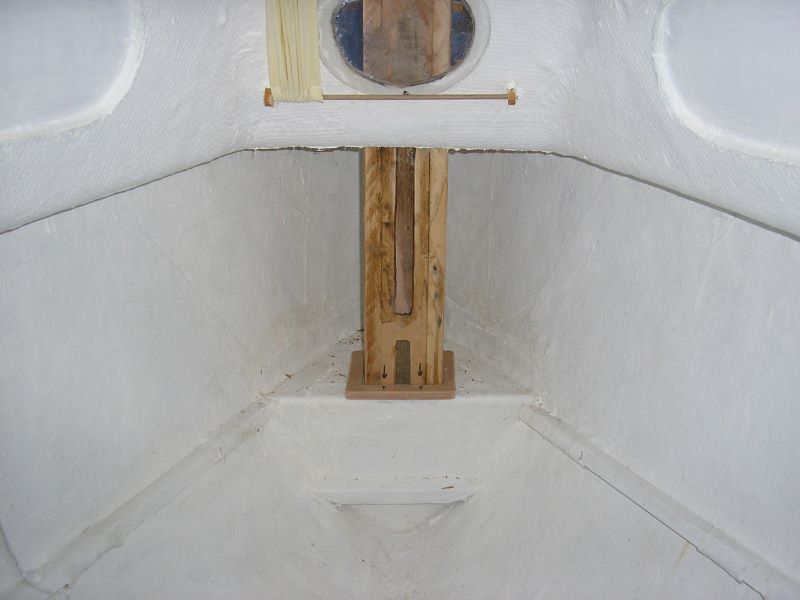

Trois photos concernant les jumelles :
- le trou dans le petit pontage avant.
Il a fallu couper une des pointe du taquet. Mais ce n'est pas grave car les bouts d'amarrage seront ramenés au cockpit.
- les jumelles dans la cabine (35 cm de haut).
- les jumelles à l'extérieur (50 cm entre le bas du mât et l'axe de rotation).

Fixer le taquet perpendiculaire à l'axe du batal, voire sur la base des jumelles, n'aurait ce pas été une solution envisageable?

old gaffeur a écrit:Fixer le taquet perpendiculaire à l'axe du batal, voire sur la base des jumelles, n'aurait ce pas été une solution envisageable?
Un taquet en perpendiculaire travaille en arrachement, pas très bon :?
Par contre tu lui as coupé l'oreille qui travaille le plus, pas possible de le retourner et de l'avancer ?

Messagede old gaffeur » Mar Jan 07, 2025 9:44 pm
Je me disais aussi qu'il devait y avoir une raison.
Mais avec une contre plaque, et vu le poids du batal, le risque n'est sans doute pas aussi grand?

Messagede gwengolo » Mar Jan 07, 2025 11:20 pm
Rase Cailloux a écrit: pas possible de le retourner et de l'avancer ?
Lors des quatre jours que le bateau a passé au mouillage, j'ai constaté qu'il était difficile (et assez scabreux !) d'aller à l'avant pour saisir le mouillage.
Donc, ce taquet ne servira que de "pontet" (avec nœud en 8) aux deux bouts d'amarrage qui seront ramenés au cockpit (avec petits bouts de rappel pour les récupérer).
Je pourrais donc tout aussi bien couper l'autre oreille ou, carrément, enlever ce "morceau de taquet" pour le remplacer pour un vrai pontet.
Mais comme il est bien boulonné et sicaflexé, je le laisse ainsi pour l'instant.
Messages: 4696
