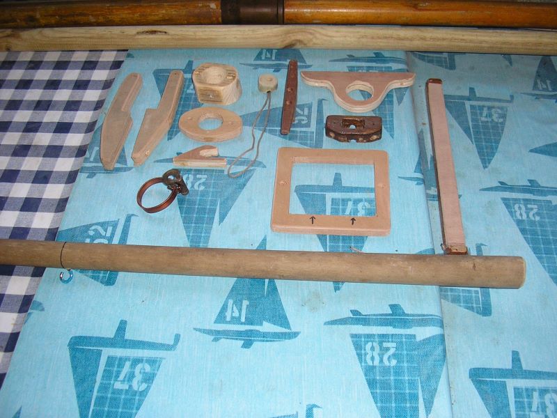

Fabrication de petites pièces en bois et cp : pour accastiller le mât de tape-cul, le pied des jumelles, l'encornat de vergue, le "bouton" range-drisse, la latte qui bouchera le puits de dérive (lors de l'utilisation des avirons).
Vincent aura reconnu un des taquets (en bois exotique) qu'il m'avait offert.
Et en bas à gauche de la photo, un rocambeau " maison" fait à partir d'un mousqueton de foc et d'un plat d'alu cintré.
