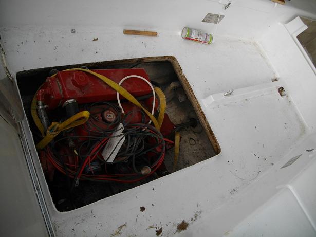

Bon voilà , p'tit coup de boost et j'ai decidé de mettre le moteur en place , mais petit HIC.......il me semble voir quelque goutte de liquide de refroidissement perler au niveau de la pompe a eau j'aurai du m'en douter et surtout je l'avait plus ou moins sentis lors de la renovation mais j'avait bêtement fermé les yeux :roll: du coup "Hop" dépose de la pompe .....l'avantagde de ce moteur c'est que c'est une base R8/R10 donc commande chez 123Oscarautodiscount.com et une pompe toute neuve pour 40 roros :D (juste une sortie de durite inutile que je boucherai )....
Dépose de la pompe ...... !
Pas la peine d'attendre la nouvelle pompe pour remettre le moteur ,je n'aurai qu'as le sur place dès qu'elle sera arrivée.
Et HOP...après quelque coup de reins , quelques crises de nerf pour faire rentrer cette bourrique qui pèse une bonne centaine de Kg dans un puit minimaliste sans eclater trop de strat ....Pffffff.....enfin ça y est le bourrin est rentré .
Rien que l'alignement du moteur sur l'arbre j'y ai passé 3 heures ....... Enfin bref......c'est fait !!!!
Moteur en place et aligné !!! ouf....

Tu dois sans doute savoir qu'avec une telle puissance, ton alignement d'arbre doit se faire à la calle d'épaisseur au niveau du tourteau d'accouplement, OUI ? tu le sais certainement ?
Bon, en tout cas, sa servira pour les ceusses qui ne le savait pas 8-)
