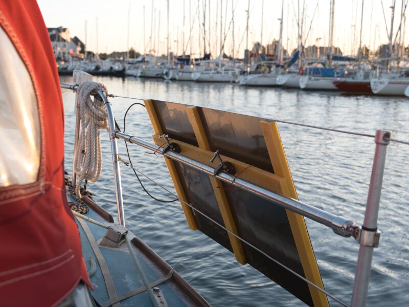

Finit le portique suite à l’arrachage lors de la dernière tempete, et donc option sur les cotés.
Il n' ya que les fixation que je risque de changer car celles ci ne me conviennent pas totalement....

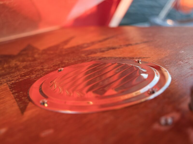

l'aération merdique avec ventilo electrique du wc pas etanche et qui fonctionne mal a été changée pour une plus qualitative et vraiment fermable à la mer

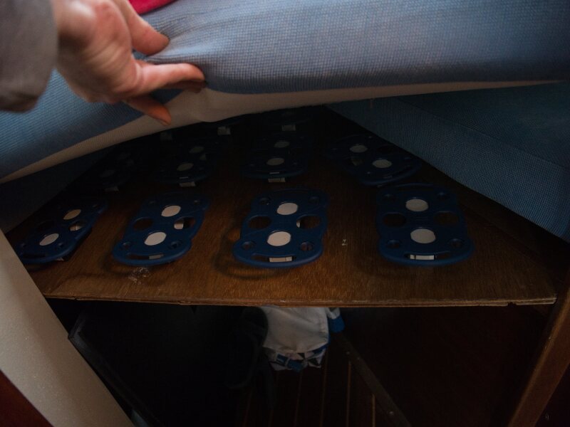

et pareil toujours dans le theme on essaye de chasser l'humidité, mise en place d'un sommier pour le lit.

Pour le panneau solaire, quand il est à l'horizontale, l'ombre, même très modeste, créée par la filière, peut-elle poser une perte de production ?
Pour ceux qui n'ont pas encore fixé de panneau, il est intéressant de regarder, ce qui se fait en équipement pose de panneaux, pour un budget très réduit, on peut trouver des accessoires qui peuvent faciliter l'installation et assurer une bonne tenue.
https://www.solarchoc.com/28-fixations-supports?page=2
C'est ce que j'utiliserai, si c'était à refaire, mon système bricolo, matériel d'irrigation, pour le bateau, a tenu mais on a eu 30 ou 40 km/h de vent en moins. Sur les panneaux maison, pose au sol, j'ai trouvé ces systèmes de rail et fixations, bien fait, il faut que cela tienne, chaque panneau fait 2m².

A voir à l usage, mais je pense perte minime avec la filière.

Désolé, mais pas sur que la perte soit si minime avec l'ombre de la filière.
