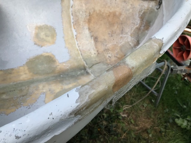

je rajoute tout de suite pour la dernière photo,
les tissus fragile ( noirci ) que l'on voit seront retiré par le dessous après séchage de la face du dessus ;)

Messagede pechalajournée » Lun Avr 13, 2020 10:44 am
après séchage et retrait des scotchs, quand cela commençait à tirer , ( faut pas attendre le lendemain sinon on retire plus rien )
le scotch restant est coincé exprès, faut que je décape en dessous le morceau pourri

Pour récupérer une forme arrondie démolie par pourriture, il y a plusieurs écoles.
Si j'ai bien compris la tienne, tu as reconstitué sommairement en tenant les anciens bouts avec du scotch et stratification par dessus, c'est ça ?
Après pour la finition et rattraper le galbe se sera par couches d'enduit , toujours bon ?
Le soucis de l'enduit c'est qu'il est de tenue médiocre si couches épaisses, il faudrait terminer par un tissu le plus fin possible :?
La deuxième solution plus " pro " est de refaire la forme avec de la mousse polyuréthane, la sculpter et strater classiquement.
La troisième méthode, plus "bourrin" (donc la mienne :mrgreen: ) est de strater plus épais que la forme finale et de sculpter la strat à la ponceuse à bande et disque lamelles fines, on limite ainsi les besoins d'enduit final :D

Messagede pechalajournée » Lun Avr 13, 2020 2:59 pm
heum comment dire,
seule la troisième solutions est envisageable, car la plus économique.....
l'enduit coute un bras, et quasiment le double de la choucroute...
mais dans mon cas, la forme du dessus suffira, ca reste une annexe, y'a pas besoin d'en faire un miroir.
et sera recouverte de peinture epoxy.
en temps normal, si la forme doit etre impeccable, je gère à la bourrin, et je fignole avec le gel coat.

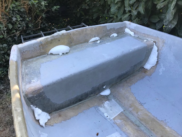

allez j'ai encore passé une petite partie de la journée sur la barquasse,
après avoir fini hier les retouche sur les rebords ( enfin presque il reste l'ébarbage-poncage)
je me suis attelé aujourd'hui a fermer les caissons,
j'ai repris la méthode d'origine,
mais n'ayant pas de mousse à cellule fermée j'ai juste utilisé de la mousse pU pour recoller, enfin plutot maintenir en place,
( il reste cependant en place dans les coffres la mousse à celluel fermée d'origine pour la flotabilité )
les deux coffres avant et arrière, le temps que je glisse un filet de choucroute pour refaire la jonction.
demain un mat un roving un mat un tissus d'arrachage et on passera au gel coat.

Sur la photo du coffre avant, on voit que tu as mis une cale en bois.
Je suppose que tu avais peur que la mousse pousse le coffre ?

exact, car en fait la mousse est expansive,
et si elle colle, elle pousse aussi, pas très fort mais un peu quand même.
et je voulais garder une position définie.
c'était juste le temps de faire le congé en choucroute,
depuis ca ne bouge plus du tout, demain je peux commencer les tissus .
au passage on voit pas mais j'ai fait des trous à certains endroits pour injecter la mousse,
trou que je refermerai demain à la choucroute après nettoyage décapage du surplus de mousse.
ce qui permet d'avoir créer un bourrelet de mousse sous le coffre.
avant de poser les coffres j'avais aussi restraté un mat en bordure, pour donner une surface d'accroche récente
à la mousse, à mon avis c'est pas prèt de bouger, mais je pense que l'annexe va avoir pris 2-3 kgs
au départ j'avais pensé faire un bourrelet de choucroute pour l'assemblage, et finalement,
j'ai collé à la mousse ( comme à l'origine ) et c'est a la fois plus simple, plus rapide, et adhésif, aucun regret,
si ce n'est d'avoir acheté 5kg de choucroute, qu'il va falloir que j'utilise ailleurs :mrgreen:
mais j'ai déja des idées sur Olly pour l'utiliser,
reboucher tous les compartiments par exemple, qui ont tous été ouvert pour passer de ci de la un tuyau ou un cable.
c'est bien la peine d'avoir des compartiments si c'est pour tous les faire communiquer.
