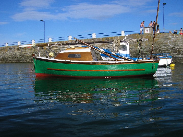

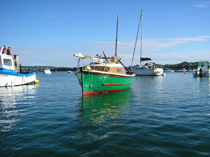

Messagede gwengolo » Ven Juil 24, 2020 11:03 pm
Le bateau a été mis à l'eau hier.
Ça c'est bien passé et la coque (vide) semble bien dans ses lignes.
Juillet 001.jpg (127.7 Kio) Vu 565 fois
Juillet 004.jpg (113.4 Kio) Vu 565 fois
Juillet 005.jpg (141.63 Kio) Vu 565 fois
Par contre matage aujourd'hui avec l'aide ma fille. Et bien, le gréement, ça ne va pas du tout ! :(
L'étai est tout mou alors que les haubans sont bien tendu. Du coup le mât a de la quête avant !
Et puis la drisse de corne (trop épaisse) coince dans les poulies.
Ça aurait pu donner lieu à une photo rigolote, où on voyait tous les spectateurs le nez en l'air, attendant, dubitatif, que le morceau de bois redescende...
La drisse, ce n'est pas difficile à résoudre.
Mais pour ce qui est du réglage du mât... je sèche...
